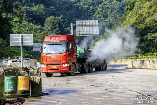

由于盘刹的摩擦片直接裸露在空气中,因此相比于鼓刹来说,盘刹具有更好的散热性能,但这并不意味着盘刹在面对长下坡路况时不会高温。相反,由于盘刹摩擦片体积相比于鼓刹更小,它的升温反而会更快。

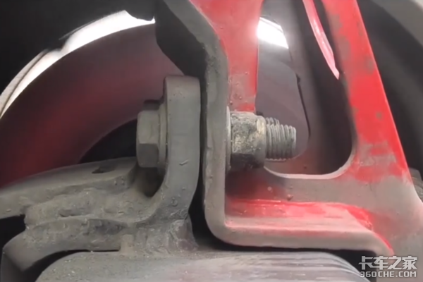

而在今年5月份,锣响挂车曾在云南进行了一次长下坡试验,在试验过程中,刹车盘就发生了红热现象(刹车盘过热发红)。

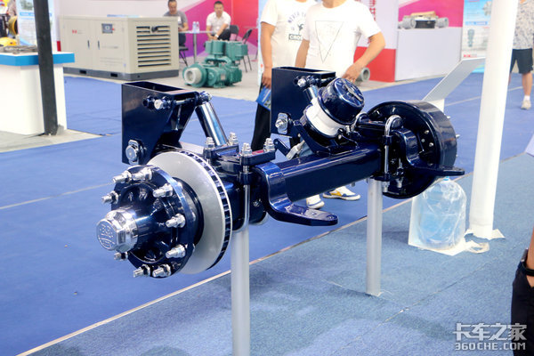

究其原因,主要是因为两种制动器的结构不同:盘式制动器的摩擦面是两个平面,而鼓式制动器则是两个曲面。制动器高温后会发生变形,盘刹的两个平面各处变形基本相同,因此依然会是两个平面接触;但鼓刹的曲面由于各处变形不同,因此接触面积会变小,制动力就会大打折扣。

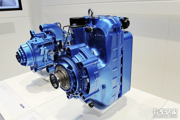

万事万物都有极限。盘刹虽然在高温状态下能够保持一定的制动力,但它已经处于了极限状态——如果坡道再长一点、如果遇到了紧急情况,制动力都不一定能够满足需求。并且制动盘持续高温也有可能会加速空气悬架等橡胶件的老化,或者引燃附近的易燃物,导致车辆自燃,非常危险。

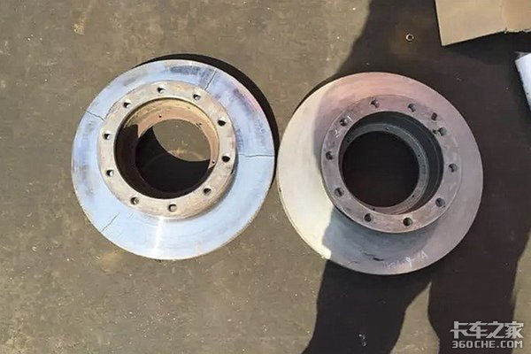

同时,制动器在过热的情况下,会加速磨损,而盘刹的刹车盘和刹车片价格都不便宜。此前就有卡友的车辆仅15万公里就发生了刹车盘开裂。

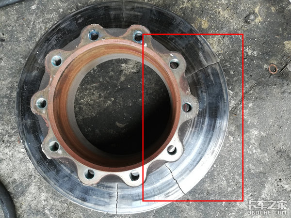

而盘式制动器由于直接裸露在外,因此如果淋水降温的话,刹车盘有可能会激冷开裂,造成更大的危险。所以,配备液力缓速器才能避免制动器高温,一方面提高安全性,另一方面也能减少刹车片的磨损。

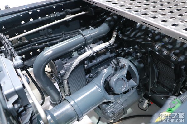

但是,如今大部分的牵引车是没有配备液缓的,只有发动机辅助制动,这样可以吗?其实也是可以的。根据法规要求,目前所有的牵引车必须配备辅助制动,并且需要满足“IIA型试验”的要求——而车桥企业所要求的,其实也是要具备“符合IIA试验要求的液力缓速器”,也就是说,辅助制动其实是可以满足要求的。

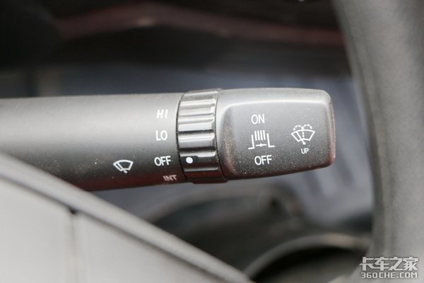

目前,锣响挂车配备的重器车桥表示:在选装超级盘刹的情况下,即便牵引车没有液力缓速器,也能够提供三包服务;BPW则表示,如果用户没有液缓,但使用了发动机辅助制动,那么会具体问题具体分析,但“问题不大”;富华则表示“原则上不予三包,但还要具体问题具体分析”。
