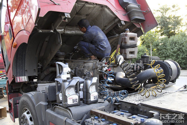

误区一:随意更换机油和过滤器
增压器对机油品质要求较高,养护需求也较高。而劣质机油的粘稠度较高、流动性较差,无法较好地发挥作用。建议车主在这方面增加一些投入,尽量使用发动机厂家推荐的机油及机油过滤器。
不贪小便宜,才能赚到大收益。
使用厂家推荐的原装机油,对增压器的保养作用最好
