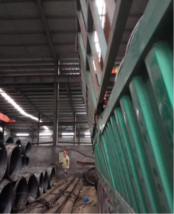

【卡车之家 原创】拉散货的司机们最头疼的是什么?挂车“胀箱”。因为正常使用的标载挂车,一旦出现胀箱的情况,在某种程度上就意味着车身存在质量或者结构缺陷,挂车使用寿命也会相应减短。
再加上散货(粮食、棉油等)自身的运载特殊性,对两侧栏板作用的力,一般挂车很难做到不变形。胀箱也得以成为一种司空见惯的普遍现象。那么半挂车应该如何设计才能减少胀箱问题呢?近日我们就这个问题采访到了烈牛挂车的技术工程师,他以烈牛的防胀箱结构为例为我们讲解了应该如何选择更结实的半挂车。

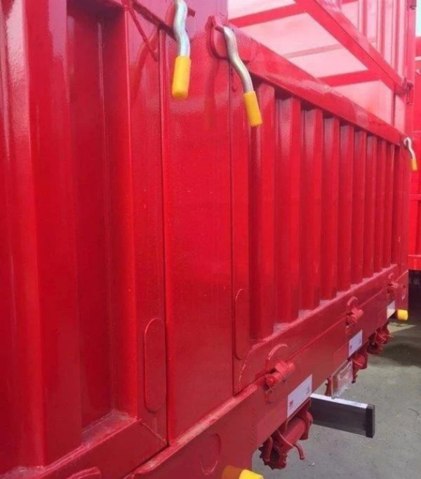

而立柱作为半挂车结构的一部分,起到支撑箱板的作用,在不同的使用情况下,样式也是五花八门,常见的有:
●  常见立柱形式1:普通型立柱
拉散货怕胀箱?那是你选择的挂车有问题
这种立柱与底部边梁牢固的焊接在一起,两侧的箱板通过锁具被立柱紧紧的锁住,这种立柱牢固性好,不易松动,在半挂车上应用比较广泛,缺点是装大型货物时无法拆卸

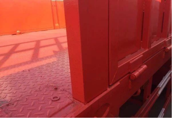

●  常见立柱形式2:随动型立柱
这类立柱的内部结构比以上立柱稍微复杂一些,从立柱内侧加装了锁止机构,通过外露的开关可以使立柱与边梁脱离或固定在一起。
拉散货怕胀箱?那是你选择的挂车有问题
在锁止开关打开的前提下,打开左侧的门把手,立柱可随右侧箱门开动,反之亦然。如关闭锁止开关,打开左右两侧箱门时,立柱即和边梁固定在一起牢固不动。
这类立柱缺点也显而易见,立柱挖孔,势必会影响到一定强度,但又很难通过其他方式去弥补。

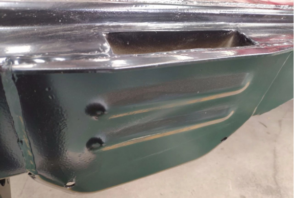

●  烈牛立柱插槽
烈牛挂车所使用的,正是插入式立柱结构。与普通的插入式立柱结构不同,烈牛在原有的钢板作为加固的基础上,又多了两道加强。
拉散货怕胀箱?那是你选择的挂车有问题
如此一来,烈牛挂车的立柱在强度与稳定性上远超普通结构的立柱,防胀箱能力更上一层楼。

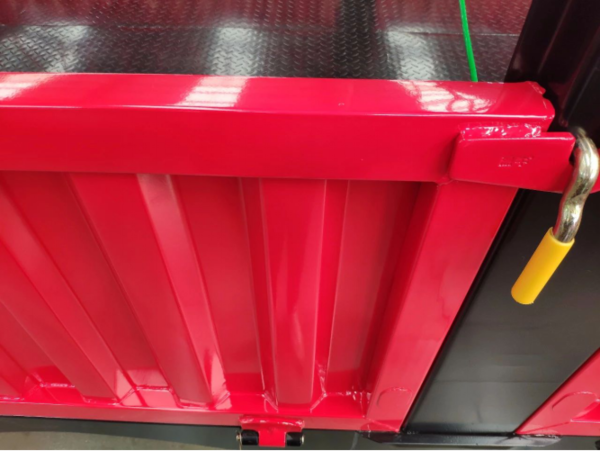

方管:更厚才能更结实
而方管的种类就简单多了。一般挂车上的方管基本都是6*4的,想要达到更强的防胀箱能力,就需要使用5*5的方管。方管更厚,防胀箱能力自然随之提高。
拉散货怕胀箱?那是你选择的挂车有问题
