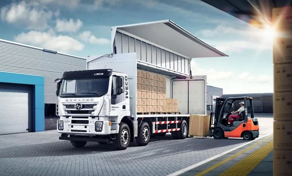

在汽车配件仓库工作的朋友,可以回想下自己所在的仓库属于哪种类型。大部分都是平面库,对吧?而且,装卸门前面会有一个雨棚,提卸货的车辆主要是飞翼车,车辆在雨棚下面作业。
汽车配件的管理主要是通过单元化的方式,所以,在装卸车时,大部分是带盘的形式,无需装卸工单独在车厢内码放。叉车司机从库内取出货物后,走到雨棚下面的飞翼车的侧面,直接装车。

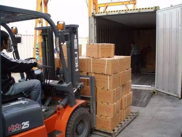

不熟悉汽车配件产品特性的朋友,如果在选择仓库硬件时,找了一个高台库,会出现什么情况呢?叉车司机从备货区取货后,要先从库内走出来,下一个缓坡,然后绕道飞翼车的旁边完成装车。然后,再上坡回到库内的备货区取下一盘货物,如此循环往复。
大家对比一下,高台库和平面库,装卸带托盘的汽车配件产品,所用的时间。显然,前者用的少,说明平面库更适合。
对于快消类的产品,因为货品比较小,需要人工堆码,运输的车辆大部分是厢式货车或者是高栏车,作业时,通常要开启后门。那么,有了前面汽车配件产品的对比,你会发现,此种业务,高台库更适合。不理解的朋友,我做简单的补充。
三方物流仓储管理:运作效率是设计出来
假设使用平面库,那么,装卸工人码放完一个托盘的货物后,就需要叉车司机将货物从车厢尾部取走(因为车辆的底板距离地面有1米多的高度),转移到备货区,或者临时放到车辆旁边的区域中,再集中往库内转移。

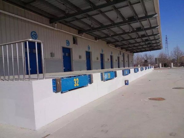

而高台库的话,车厢的尾部跟仓库的装卸门是可以直接连接起来的(通过电动装卸平台),那么,装卸工可以直接把码放完毕的货物从车厢内拉出放到备货区。所以,你看到没?快消品更适合用高台库,因为不需要叉车司机配合装卸作业。
特别提醒一点,租赁仓库时,有时会遇到下沉式的月台,一定要慎重考虑,此种月台适合的装卸环境稍微特殊一些,像快消品就不太适合,因为车辆停靠以后,其作业面是斜着的(车尾低,车头那一侧高),当货物装车完毕,车辆启动后,很容易因为车身前后的高低差造成车厢内的货物倒塌。
所以,在项目启动过程中,一定要从运营效率的角度去考虑仓库月台的类型,采购人员千万不要自顾自地完任务,要跟运营团队进行沟通。如果这个阶段选择错误,将会给后期地运营带来很大的成本增加,等货物全部入了仓,再想换仓库就很难了。

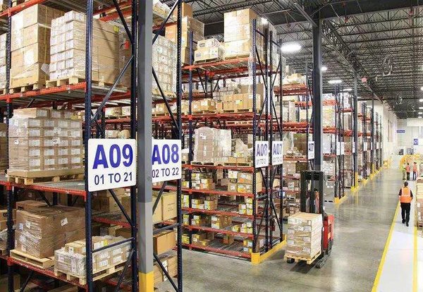

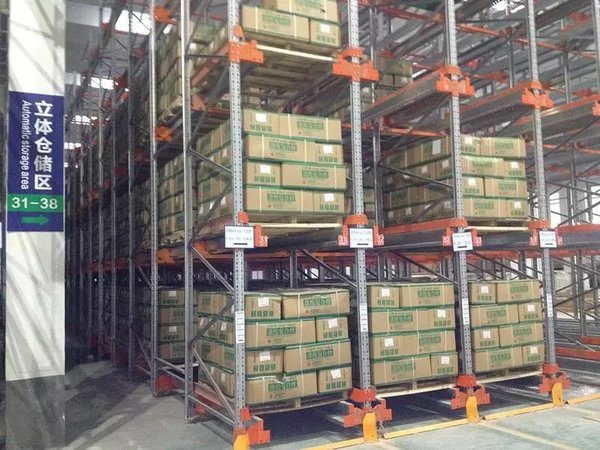

前面所讲的所有货架类型中,最省心省力的方案就是横梁式货架了,因为,这种货架类型几乎适用于所有的产品,压根都不需要动脑子,因为一个排位只能放一个托盘的货物,排位的利用率要么是100%,要么是0。
而驶入式货架和穿梭车货架就稍微复杂些了,因为一个排位可以放少则4、5盘,多则10几托盘的货物,那么在设计时,就需要考虑排位的进深数,这可就是学问了,不合理的设计可能会造成,比如,表面上看,计划的存储盘数很多,但实际的存储却很少,这就是典型的进深数设计大了,排位的满载率低的情况。
像客户所生产的产品,其特性是每个SKU的批量很大,批次少,那么,就非常适合使用大进深的货架,比如驶入式和穿梭式,我个人时比较偏向穿梭式的。那么,接下来,咱们简单对横梁式和穿梭式货架做一个对比。
存储能力方面,假设有2个各5000平米的仓库,A仓库全部使用横梁式货架,B仓库大部分使用穿梭车货架(5进深),然后再配置少量的横梁式货架,那么,大家在设计完之后,观察一下仓库布局,最直观的感觉就是,A仓库的叉车通道数量明显多于B仓库的,B仓库的货架密度更大。这也就解释了爆仓问题,如果采用穿梭式货架,爆仓问题是可以得到一定的缓解的。
三方物流仓储管理:运作效率是设计出来

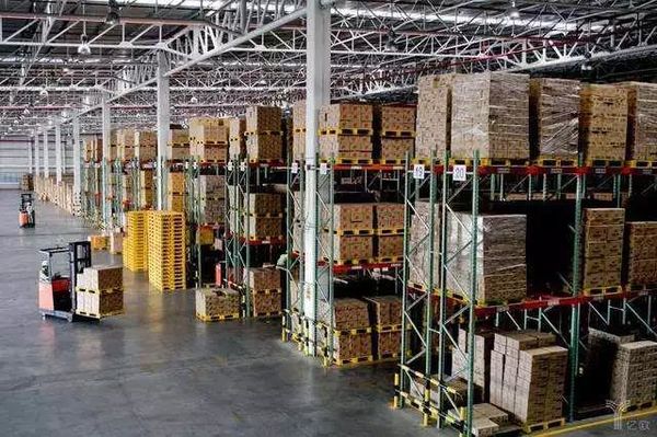

叉车上下架效率方面,假设要从横梁式货架仓和穿梭车货架仓,分别取走同代码同批次的产品各5盘,那么,在横梁式货架仓库作业的叉车司机,肯定是要从5个不同的排位(可能在不同的区域)完成取货下架并转移到备货区,而穿梭车货架仓库的叉车司机,可能只需要从1个排位,按顺序将货物取走。不是太理解的朋友,可以拿出来一张纸,简单的画一下就能感觉出来不同。
所以,在考虑货架的选型时,一定不要偷懒,要基于以往的存储数据进行分析,找出最适合的货架类型,千万不要拿万能的横梁式货架来对付。
