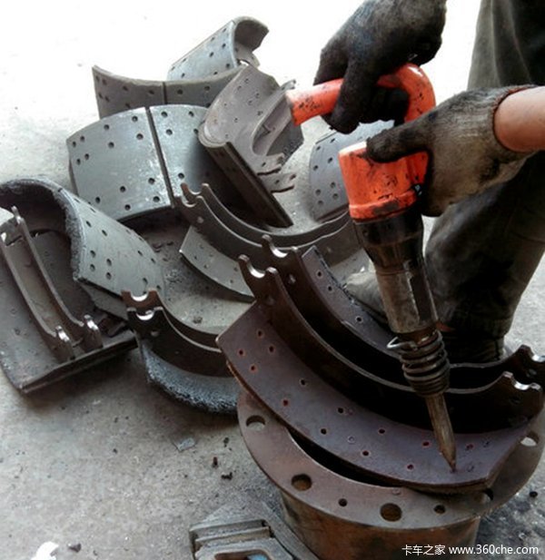

由于制作工艺以及成本的关系,刹车片一般采用铆接的方式固定在刹车蹄上,将其铆在一起比较容易,但是拆起来确实难度重重,就目前常用的钎子拆除法,不光费时费力,一不小心还会砸到手,存在很大的安全隐患。
3秒去除全部铆钉 刹车片剔片机果然666
现在一些修理厂还会采用电镐或者风镐来去除铆钉,拆下刹车片,但是需要一个一个去除,工作强度大,速度慢,效率低。

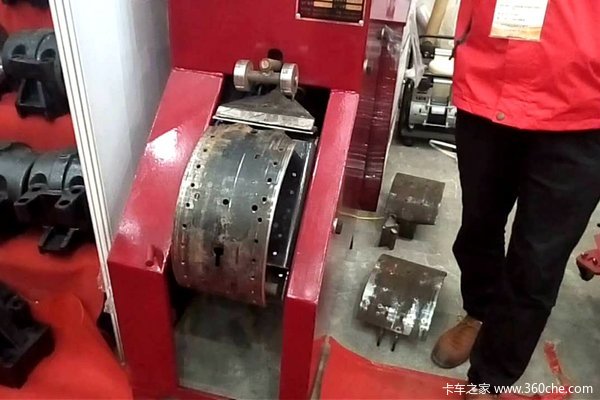

看完这个视频,大家有没有觉得很神奇。这个机器分为两个关键部件,一个是固定支架,另外一个是剃片。首先需要将刹车蹄固定在支架上,下面由液压油缸驱动,可以绕轴线做转动。

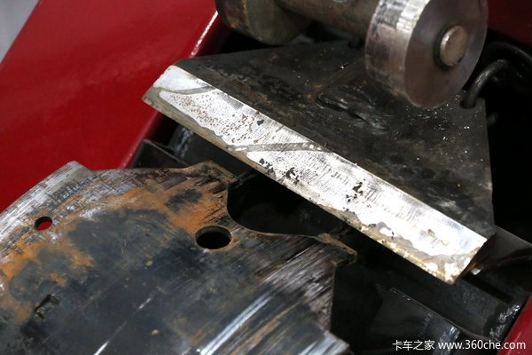

然后固定好剃片在刹车蹄上的位置,使其紧贴在刹车蹄上,在架子做轴线运动的时候可以将刹车剃片上的铆钉和刹车片剃掉,如果刹车片和刹车蹄粘连太紧的话还会开启捶打的过程,保证可以剔除干净。

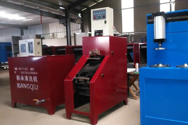

这么方便的机器,价格肯定不便宜,在汽配展上我也询问了价格,整套设备算下来4200元,在网上搜索需要2000-5000元,价格不等,购买需谨慎,货比三家再入手。
