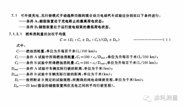

在国内,混动车辆油耗是如何计算的?
根据现行的国家标准,插电混合动力汽车的综合油耗计算公式为:
综合油耗=(纯电行驶里程*纯电油耗 + 空电行驶里程*空电油耗)/(空电行驶里程+纯电行驶里程)
因为纯电条件下是不消耗汽油的,所以“纯电油耗”数值为0。另外,标准中还规定“空电行驶里程(仅发动机工作)”为25公里。
所以简化后的公式就变成了这样:
综合油耗=25*空电时油耗/(25+纯电行驶里程)

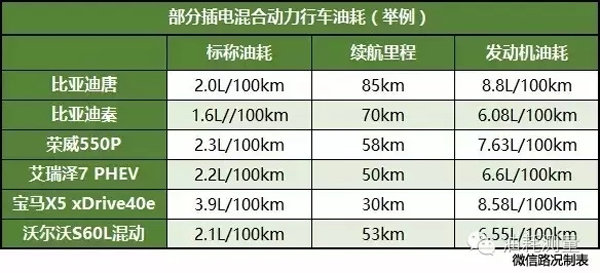

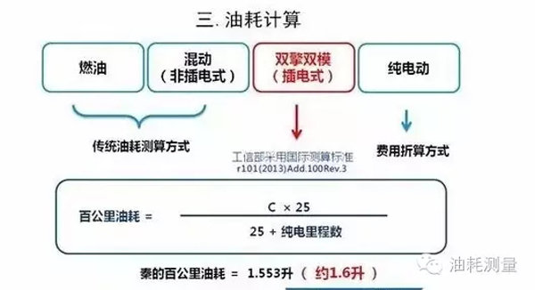

比亚迪的官方数据也证明了这一点
因此,也就是说,纯电续航里程越高,综合油耗也就越低。

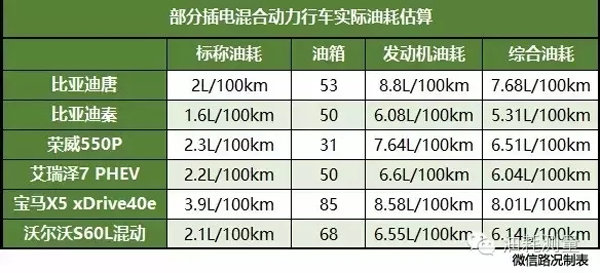

国标油耗计算方式,与实际油耗有不小的出入
但问题是,为什么只行驶25公里?而如果我们仔细研究一下公式就能发现,实际上当空电里程越多(发动机工作时),综合油耗就越接近发动机实际油耗。所以这样的计算方式并不合理。
所以如果我们按照“一箱油跑到干”的方式进行计算的话,就会得到这样一个公式:
综合油耗=一箱油行驶里程*空电时油耗/(一箱油行驶里程+纯电行驶里程)
所以经过粗略估算之后,我们可以发现“一箱油跑到干”的综合油耗,很趋向于发动机油耗数值。当然,这个数值仅仅是参考,不能作为评判标准,因为各个品牌汽车的混动结构、模式都不一样,所以实际油耗,还会有一定出入。那么有没有更好的计算方式呢?

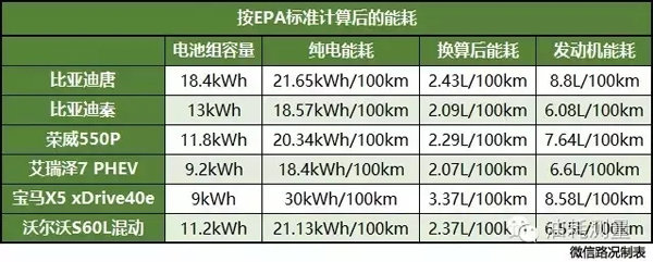

我们可以参考一下美国环保局的一些标值和做法。
美国环保局将电能也作为燃料能耗的一部分,并给出了换算标准,33.7kWh电能=1加仑汽油,也就是8.9kWh电能=1L汽油。所以也就得到下面这个表。
▲如果按照美国环保局EPA的算法,那么与实际油耗就相差不多了
并且, 插电式混合动力汽车的能耗如果只显示油耗部分是不完整的,应该加上耗电的部分。新的国家标准已经落实了这一点,要求能耗由燃料消耗量和电能消耗量组成。
