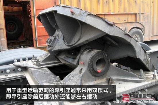

    对于大件运输,重型特种设备运输,单摆式则远远不能满足需要,起运重量通常超出一般公路运输一两倍甚至几倍,所以用于重型运输范畴的牵引座通常采用双摆式,即牵引座除前后摆动外还能够左右摆动,这对于重型运输时在不同路面环境下对牵引车大梁起到保护作用。通常双摆式牵引座由于高度高出单摆式很多,在车辆高速行驶转弯过程中横向稳定性欠佳,所以公路普通运输不采用该牵引座。

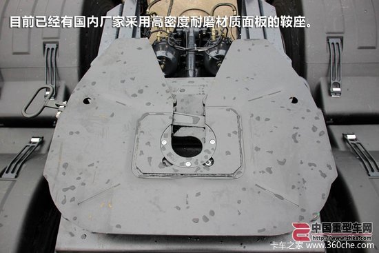

    牵引座的面板为与挂车链接后接触,摩擦的主要界面,材质分为普通猛钢及高密度耐磨材质,面板厚度是根据牵引座型号有所区分,50#牵引座面板厚度为8mm 90#面板厚度为10mm。由于面板是摩擦界面,所以在使用过程中需要密切关注其磨损状况,50#磨损小于4mm必须更换面板,90#小于5mm必须更换面板。
    无论采用普通猛钢材质面板还是高密度耐磨材质面板都会因时间推移发生磨损,出现面板异常磨损情况下需要检查面板上的润滑油是否变质,有无杂物刮伤以及挂车滑板平面是否变形。

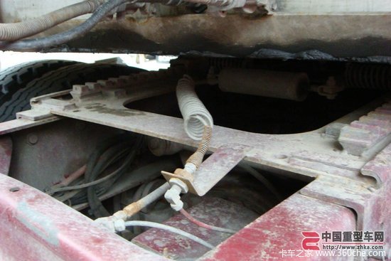

    移动式牵引座多种多样,结构与固定式相差无几,主要是鞍座底座与牵引车大梁安装处采用了多孔或齿装设计,牵引座的底座可根据链接挂车的需要经行前后移动安装,保障与不同挂顺利接挂。并且移动式牵引座还有自动气压控制选装,通过气压推动助力缸解锁后牵引座可轻松在滑槽内前后移动到需要位置。

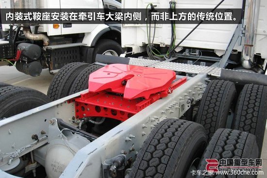

    现在新型的安装方式还采用了一种内装式,即牵引座安装在牵引车大梁内侧,而非传统位置上方,这样降低牵引座高度的同时也减少传统形式的链接组合机构,达到最佳简单化设计。

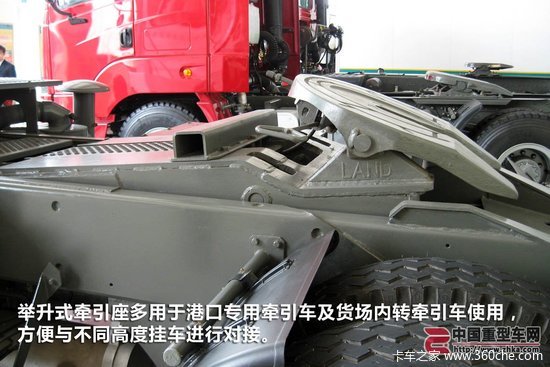

    举升式牵引座多用于港口专用牵引车及货场内转牵引车使用,方便与不同高度挂车进行对接。

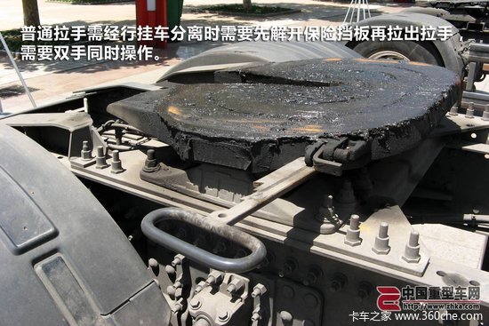

    常见的多为拉手在牵引座右侧,并且前端有保险挡板。也有拉手与保险挡板设计在牵引座右侧前方。这两种设计在需要经行挂车分离时需要先解开保险挡板再拉出拉手,需要双手同时操作。

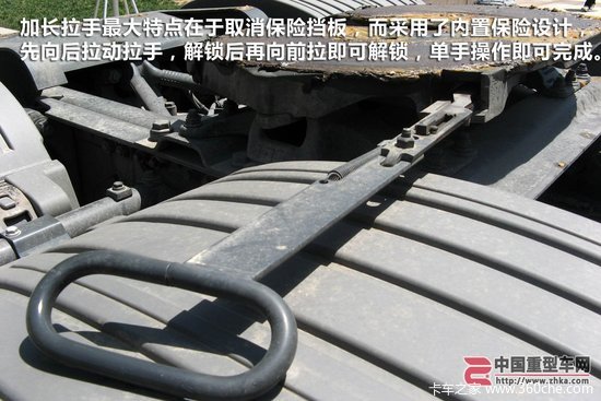

    加长拉手设计无需操作人员爬进挂车下即可在车边拉出牵引座拉手,该设计的最大特点在于取消保险挡板,而采用了内置保险设计,需要先向后拉动拉手,解锁后再向前拉即可解锁,单手操作即可完成。
