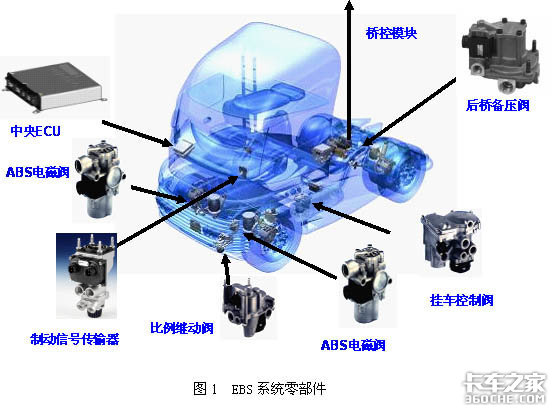

    EBS电子制动控制系统主要由中央ECU、桥控模块、ABS电磁阀、电控挂车控制阀、制动信号传输器、比例继动阀、后桥备压阀等零部件组成。

EBS的零部件组成

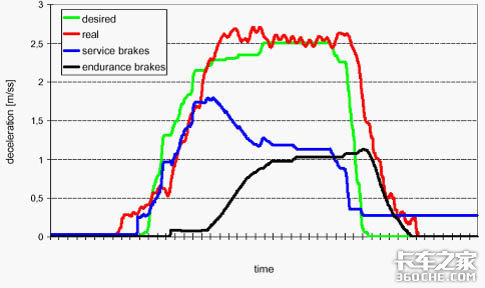

    3. 辅助制动系统的自动控制。当缓速器支持CAN总线控制时, EBS能够通过CAN总线系统自动识别车辆辅助制动系统的类型(如, 发动机制动、排气制动、缓速器等)以及其能够提供的最大制动力矩。在驾驶员踩刹车过程中,尤其启用缓速器来满足驾驶员的制动需求,当缓速器无法满足驾驶员制动需求时,再进行行车刹车然。这样,很大程度上减少了车辆用气,延长了摩擦片、制动盘或制动鼓等部件的寿命,同时可使制动车轮尽可能保持冷态, 增加了车辆的安全性。
让车辆更稳定 威伯科电子制动系统(EBS)
制动辅助系统工作示意图
