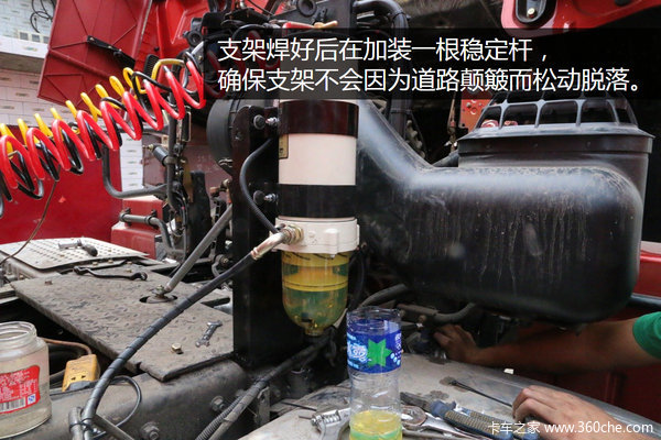

原车的装配的是弗列加滤清器,已经可以对燃油起到很好地过滤效果,但是为了保证燃油的绝对清洁,车队决定在加装一个带电加热的派克FH1000。能有更好的过滤效果,给发动机提供优质燃油,同时保护发动机精密零部件,电加热功能也可缓解严寒冻油之苦。
自带的弗列加滤清器不会拆掉,油箱里的油先经过派克粗虑再到原车的弗列加,最后到发动机的精虑,实现三重保护。
安装支架的时候需要注意不能直接焊在大梁上,而是用螺丝固定在大梁上,支架焊好后在加装一根稳定杆,确保支架不会因为道路颠簸而松动脱落。斜稳定杆最开始都是连接在变速箱吊架上。但是考虑到变速箱在车换档的时候颤动量很大,装在变速箱吊架上就会连带着造成滤清器支架一块颤动,所以还是装在工作台上更合适。

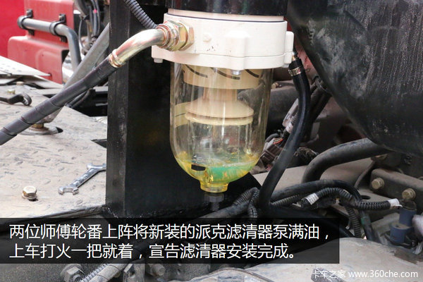

接好油管两位师傅轮番上阵将新装的派克滤清器泵满油,上车打火一把就着,宣告滤清器安装完成。

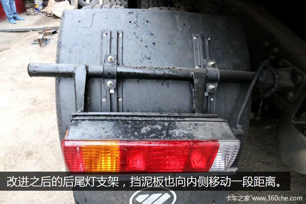

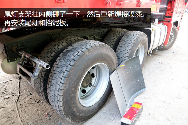

2、调整尾灯支架
考虑到运煤作业的特殊性需要把尾灯支架往内侧边挪了一下,将挡泥板和尾灯位置都向内侧移动,防止装载机装煤的时候将它们碰坏。

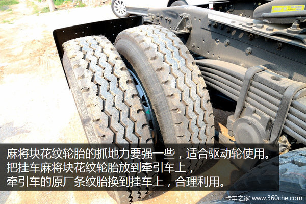

3、换轮胎
最开始挂车上装配的是双钱麻将块花纹的真空胎,而牵引车上装配的是顺花纹轮胎。麻将块花纹轮胎的抓地力要强一些,适合驱动轮使用。把挂车麻将块花纹轮胎放到牵引车上,牵引车的原厂条纹胎换到挂车上,合理利用。
