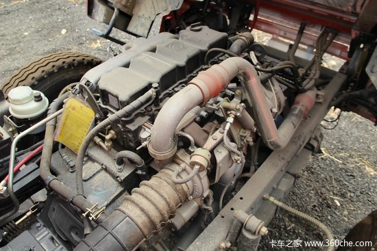

东风天锦搭载的风神EQ4H-160高压共轨发动机
东风多利卡L4700(6米2)主要用玉柴4110大泵,而L4200用朝柴4102大泵,多利卡有个分支康霸是使用康明斯4110大泵,天锦四缸有玉柴140大泵,风神EQ4H-160高压共轨,康明斯ISDe180高压共轨,六缸有康明斯B170大泵。现在市场较多是风神160和东康170,160是高压共轨,发动机安静省油,缺点爬坡无力,像其他电喷机一样,起步软,没有爆发力,所以不适合复杂路况。跑工地和长途更多使用东康170。曾经见到过单桥的190,极少见到,车主纯跑山路的,发动机是紫罗兰的康机B190。
福田有玉柴和康机(福田康明斯),康机全部高压共轨马力150-170。欧曼和奥铃有使用帕金斯发动机140-160四缸,前边讲过,其他都好就是配件不好买。

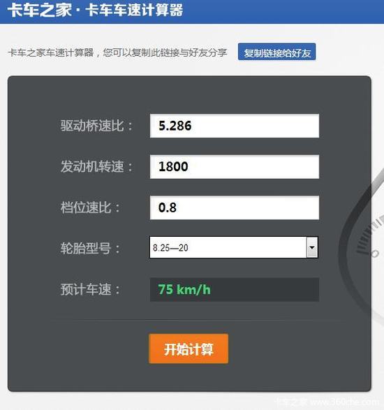

我们先说说直接档和超速档,直接档就是最高档速比1,传动比小于1的就是超速档。直接档的优势是档位齿比密,加档顺畅,缺点是高速时候速度慢,并且转速高。假设现在挂最高档直接档,后桥速比中卡常见5.286,用8.25-20轮胎,1800转经济转速只有60码,即使用9.00-20轮胎2000转70码,这样在高速是很不经济的,但是跑山路市区这种复杂路况会比较顺畅,还有一种搭配高转发动机配直接档甚至超速档,我们可以偶尔用3000转飚一下,但是不可以长久这样,不然发动机寿命会大幅缩短。
卡友帮你出主意:选购中卡经验总结分享
随着现在发动机动力的大幅提高以及经济性的需求,大量的车使用超速档,在以上边的数据为例,0.8超速档1800转就有74码,0.76超速档就有78码,这样在高速就会经济很多,如果是六缸发动机,用9.00-20轮胎,我们只需要1600-1700转就可以到这个经济区域(感兴趣的卡友可以试试使用卡车车速计算器)。
