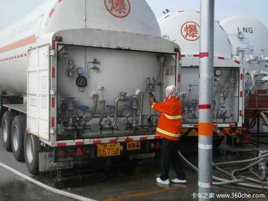

●  LNG槽罐车应急预案
    液化天然气槽车处于火灾环境时:
知识介绍 LNG槽罐车的使用维护注意事项
    此时应及时检查并关闭所有气、液相阀门和盲法兰,当阀门无法关闭或泄漏处无法堵塞时,切不可用水直接喷淋液体泄漏处,推荐使用干粉(最好是碳酸钾)灭火器灭火。
    液化天然气槽车处于超压状态时:
    应及时打开超压排放阀将槽车内超压气体尽快泄放,直到安全阀正常回座。在向空气排放LNG气体时,应在事先确定附近确实无明火、易燃物以及无行人通过,并在离车附近进行警戒。如果排放阀降压效果较差,可将车开到空旷处,由气相接口放空。
    液化天然气槽车真空意外丧失时:
    若真空度意外丧失,槽车内的LNG大量吸取外界的热量,而使槽车内压力急剧上升,液体体积膨胀,故应尽快小心地将槽车内的LNG排出或卸到其他完好的槽车内。在条件许可的情况下,应尽快将损坏的槽车转移到无明火、易燃物以及无行人通过的场所进行应急处理。在任何情况下,不可使LNG继续存留在真空丧失的槽车内。
    液化天然气槽车在充装和卸液过程遇紧急情况时:
    此时,应及时关闭紧急切断阀。
    液化天然气槽车阀门冻住时:
    若阀门冻住,应用清洁无油的水或热氮气解冻处理。严禁用手锤或其他物件敲击。
液化天然气槽车翻车、受撞时:
    首先检查确定附近无明火、易燃物,疏散人员,在离车辆30米处进行警戒,及时报警和向公司报险。如确定真空已破坏,则应尽快小心地将槽车内的LNG排出或卸到其他完好的槽车内。在条件许可的情况下,应尽快将损坏的槽车转移到无明火、易燃物以及无行人通过的场所进行应急处理。
    注意:
    1、在对有故障的液化天然气槽车进行液体排放时,应将操作箱处于较低位置。这样有利于液体全部排空。
    2、对液化天然气槽车进行超压排放时,
    a、应使操作箱处于较高位置。
    b、对于刚停下的运行槽车,排放会是液体,这属于正常现象。
    c、严禁槽车在运行中进行超压排放。
