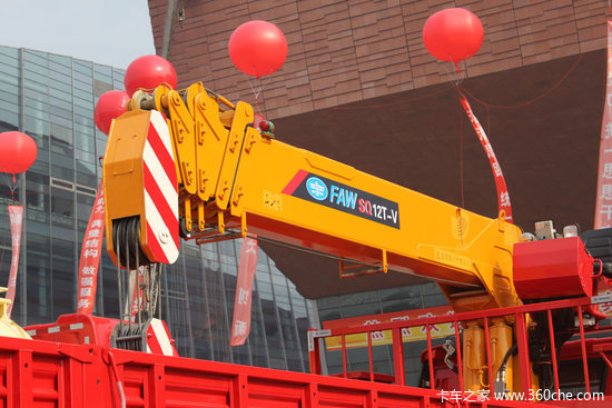

解放伸缩臂随车吊
    而伸缩臂随车吊采用的是一套钢丝绳的收放的起升机构,卷筒正转收绳,吊钩上升,反转放绳吊钩下降,其工作效率性对较低。
●  伸缩臂随车吊工作半径更广
    在同样的臂长下,伸缩臂随车吊随车吊还能通过放长钢丝钩的方式,扩大工作纵深,而折叠臂随车吊对要求较深的工作不易完成。

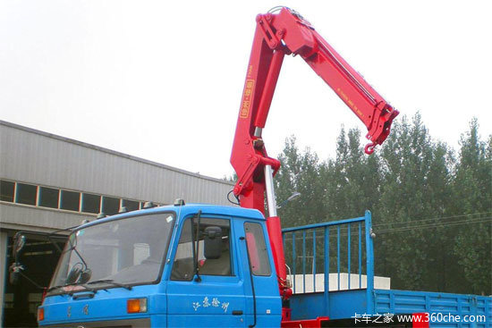

折叠臂
    这是由其结构所决定的,折叠臂随车吊更适合在工厂仓库等比较狭小的工作环境,而伸缩臂由于其结构所需的施展空间更大。
●  伸缩臂更易控制垂直起降
    伸缩臂简采用钢丝绳的收放的起升机构,可以严格控制吊物的起降,而折叠臂随车吊采用液压油缸,很难控制起吊物的垂直起降。
●  折叠臂能加装各种辅具
    折叠臂随车吊采用液压油缸的装置,形成类似关节臂机械手的装置,能加装空作业平台、工作斗、夹具、吊篮、板叉、高各种抓具、螺旋钻、装轮胎机械手和拔桩器等辅具。由于伸缩臂前端是软性的钢丝绳,很少有见有伸缩臂加装辅具。

伸缩臂
    伸缩臂随车吊采用卷筒收放钢丝的起升机构,操作相对简单,而折叠臂随车吊多个液压油缸,完成类似机械手的动作,比较难操作。
●  折叠臂占用的整车空间更小
9方面对比 随车吊折叠臂与伸缩臂优缺点
折叠臂随车吊
    占用空间上一目了然,折叠臂随车吊在运货的时候能将整个吊臂收缩在一起,占用空间相对更小,而伸缩臂随车吊,吊臂只能水平放置,车辆在行驶的时候占据的空间较大。
