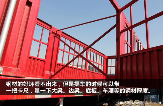

●  检查钢材厚度是否与合同一致
    挂车质量的好坏,大梁是关键,但是对于大梁用的何种型号的钢材,据挂车厂家人员说,没有专业仪器是检测不出来的。
提半挂车时应注意什么? 合同对车是关键
    虽然钢材的好坏看不出来,但是提车的时候可以带一把卡尺,量一下大梁、边梁、底板、车厢等的钢材厚度,很多小挂车厂家就算是不用假东西,但钢材许多不是用国标的。
    对于许多提车人关心的焊接方面,据挂车厂家相关人员介绍,大一点的挂车厂在焊接上都没多大的问题,只是焊缝的美观上有差异,只要不是特别的差,不用在这上面过于纠结。
