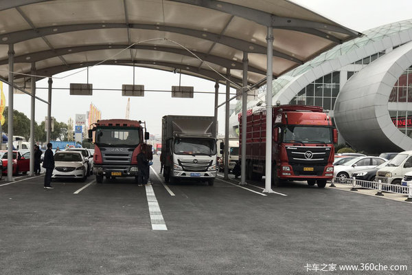

1、外观检测
货车年检过不了?最全攻略保你顺利过关
年检的第一步就是外观检测,工作人员会对外观、车辆信息等进行基本的检查,填写表格,车主在检测之前需要清理车辆,以方便检测。
根据2017年年检新规,重中型货车、专项作业车、挂车需使用外廓仪自动测量外廓尺寸。而且不能出现人为改动,所以大家在年检之前一定要保证车辆外廓尺寸和行驶证上的信息完全符合才可以。
