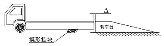

1、背车台作业
背车合法化 商用车背车技术标准将出台
背车台作业
(1)背车台上平面与下车货厢底板高度差应小于20mm。
    (2)下车货厢后端与背车台前端面距离Δ满足:0<Δ≤50mm,并增加软接触防护,如小轮胎等。

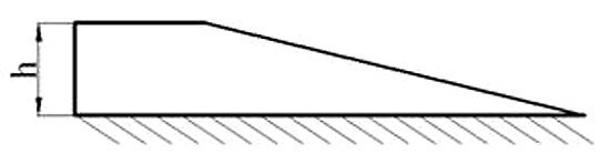

    (3)下车停好位置后拉起手刹,并在轮胎前端垫楔形挡块,以避免车辆背载作业过程中因下车移动造成安全隐患。
    (4)上车选定后,通过背车台缓慢开入下车货厢上方,具体位置与防护要求详见5.2.3和5.2.4条。

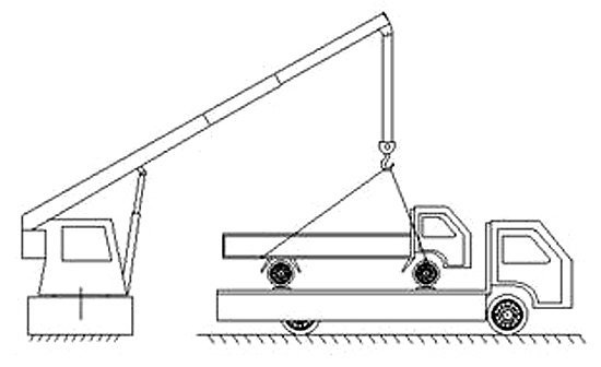

2、吊装作业
背车合法化 商用车背车技术标准将出台
吊装作业
(1)将下车合理停放于吊装作业区后,拉起手刹,并在轮胎前端垫楔形挡块,以避免车辆背载作业过程中因下车移动造成安全隐患。
    (2)在使用起吊设备吊装车辆时,需使用专用吊具或吊带,并做好吊装过程防护,见图5。

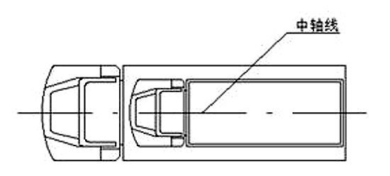

3、上车与下车相对位置
背车合法化 商用车背车技术标准将出台
上下车相对位置1
(1)上车与下车的中轴线偏差小于50mm。
背车合法化 商用车背车技术标准将出台
上下车相对位置2
(2)上车前轴与下车驾驶室后围间距H≥P+100mm。(P—上车前悬。)

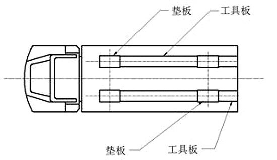

4、上车的垫板防护
背车合法化 商用车背车技术标准将出台
垫板摆放
(1)垫板和辅助垫板可以采用10mm以上的厚度的实木或胶合板,长度、宽度可依据上车轮胎型号、轮距选定。
    (2)垫板摆放位置应为上车车轮的正下方。
注:辅助垫板在上车位置摆正后即可撤去。

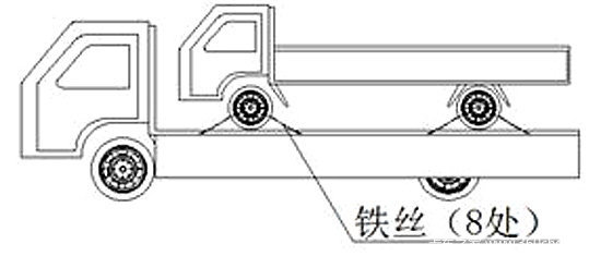

方式二:铁丝捆扎固定
背车合法化 商用车背车技术标准将出台背车合法化 商用车背车技术标准将出台
背车合法化 商用车背车技术标准将出台

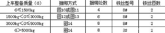

用铁丝将上车两侧轮辋与下车货厢两侧合页处捆绑连接固定,并将下车货厢侧板合理固定好。
上车捆绑相关参数相关参数:
背车合法化 商用车背车技术标准将出台
注:在用铁丝捆绑时,增加套塑胶管防护或橡胶垫皮等措施加以防护,防止捆绑紧固时损伤轮辋及货厢。

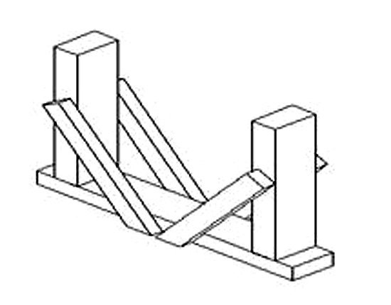

副支架
在保证上车重心在下车四轮支撑范围内,可采用增加副支架的方式支撑,并用8#铁丝捆绑固定。支架参考结构图如下:

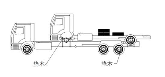

1、下车停放
背车合法化 商用车背车技术标准将出台
下车挺放
下车停好位置后拉起手刹,同时要在轮胎前后端分别垫楔形挡块。见图16。

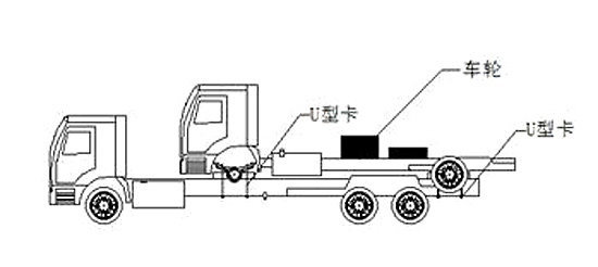

4、上车的捆绑固定
背车合法化 商用车背车技术标准将出台
上车捆绑
(1)捆绑方式:采用U型卡或铁丝等固定器具将上车板簧与下车车架纵梁紧固在一起。铁丝捆扎,须加套塑胶管防护。

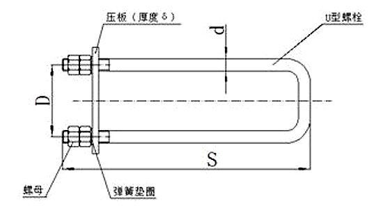

(2)U型卡
背车合法化 商用车背车技术标准将出台
U型卡组件
由U型螺栓、压板、弹簧垫圈、螺母组成。

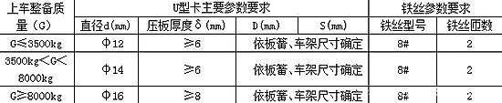

(3)U型卡为非标件,尺寸参数依据上车整备质量确定。
U型卡和铁丝推荐参数表:

5、上车后轴超出下车底盘的情况
在保证上车重心在下车四轮支撑范围内时,可采用在下车底盘大梁上加接副支架(延长大梁长度)的方式支撑,并用8#铁丝捆绑固定。

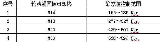

2、车辆状态恢复
将背车装载时拆下的轮胎等零部件恢复安装。轮胎螺母安装后采用扭力扳手拧紧。
轮胎螺母拧紧力矩参考表:
