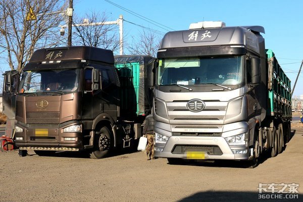

【卡车之家原创】时间过得很快,眼睁睁看着一年时间从指缝中溜走,也到了大家过年收车的时候,忙碌了一年也该给自己的“好兄弟”放个假。但是在正式休息之前,有些工作还是要做好,在这给您提个醒。

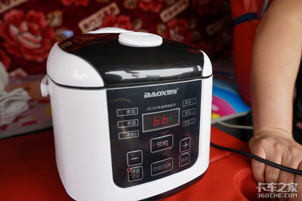

人员长期不在车上,车内的大功率用电器也要做到全部断电,这一点也是和带走贵重物品相同是非常重要的一件事。在去年我身边就发生了一件因为逆变器没拔掉造成线路短路车辆自燃的事情。不光逆变器,电饭煲、电磁炉等等用电设备也是如此,离开车就像离开家一样,断火断电,把风险扼杀在摇篮里。
