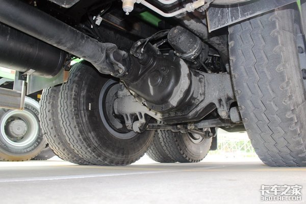

1.时常进行外观检查
夏季开车如何更安全? 轮胎保养得注意

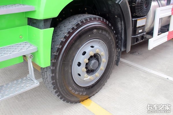

这是最简单又能有效预防轮胎在行驶过程中发生意外的方法之一,甚至都不需要专业的知识,货车司机要时常对轮胎的外观进行察看。主要观察轮胎表面有没有明显的裂纹变形,花纹磨平等问题。尤其是花纹磨平这种情况。

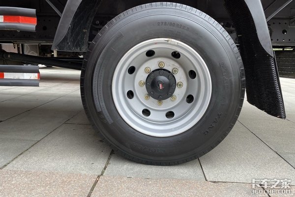

3.定期检查胎压
夏季开车如何更安全? 轮胎保养得注意

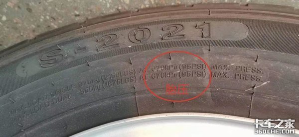

在高温天气,货车司机应该时常检查轮胎的气压,胎压过高或者是过低都会造成安全隐患。夏天如果汽车胎压过高会造成轮胎表面过度磨损,再加上动辄三四十度的天气很容易发生爆胎,许多货车司机担心胎压太高会导致爆胎,就将胎压控制的很低,这个时候又会造成不正常的磨损,尤其是轮胎两侧。这个时候很容易发生车辆打滑或者是刹车时候跑偏的情况。

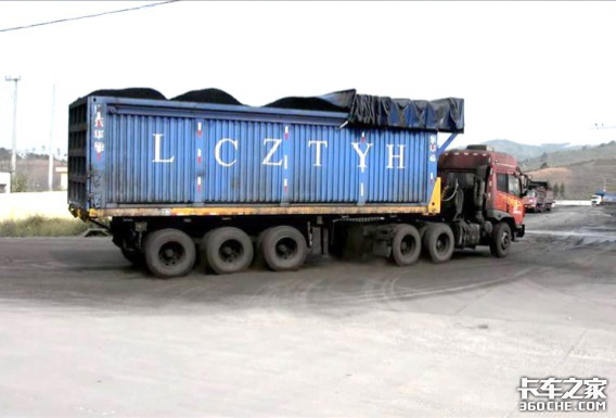

超载超速的危害远远超出各位货车司机的想象。许多人根本没有意识到超载超速对于轮胎的损害有多大。货车是一个整体的器械,每一个零部件的磨损都会引发连锁效应。尤其是超载超速,轮胎长期处于一种高压状态。这样会造成两种后果,一种就是突然间爆胎,另一种就是长期磨损而导致寿命缩短。再加上夏天的高温会加剧轮胎的磨损。
