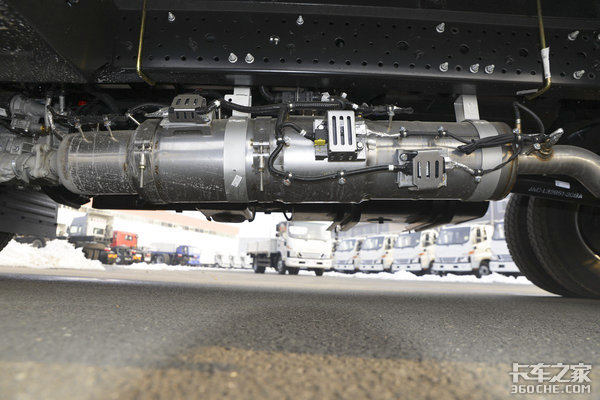

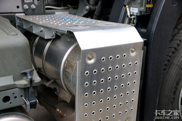

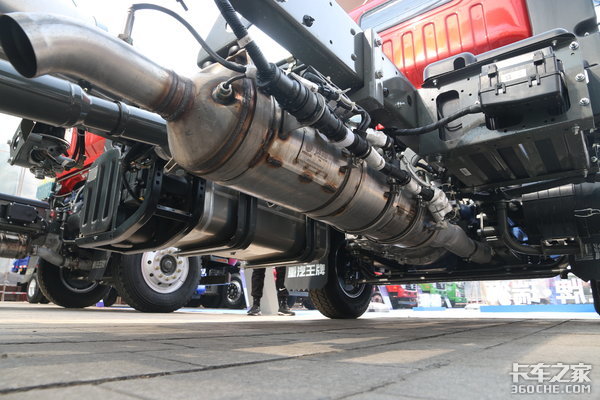

可以看到,国六柴油后处理系统体积明显要比国五时期大上不少,整个处理流程也更为复杂,增加了DOC氧化催化器、DPF颗粒捕捉器、ASC氨逃逸催化器以及多个传感器等。当然并不只是单纯加了后处理,发动机同样也进行了相应的技术升级。

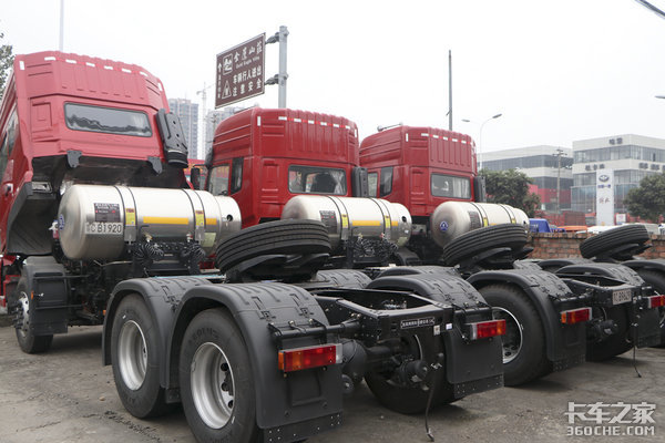

而LNG卡车颗粒物的排放几乎为零,国六LNG则主要通过发动机当量燃烧+EGR+三元催化的技术路线来实现,相较于国六柴油发动机后处理系统,一下就简单了不少,整个故障率相对来说也会更低。
其中三元催化是通过其载体涂层上的Pt铂/Pd钯/Rh铑等贵重金属元素,对尾气中的HC碳氢化合物、NOx氮氧化合物、CO一氧化碳等进行催化反应。到了国六阶段,LNG卡车三元催化上的贵金属含量增加了不少,价格也更加不菲。

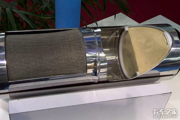

首先来说DOC,其中DOC氧化催化转换器能够将发动机高温燃烧产生的碳氢化合物(HC)和一氧化碳(CO),转化为水和二氧化碳,但产生的颗粒物无法捕捉。
这部分产生的颗粒物则由后段的DPF颗粒物捕捉器来进行收集,当DPF拦截的碳颗粒越来越多,就会影响排气背压和发动机动力。那么该处理这些问题呢?就需要通过排气加热的方式来烧掉这些碳颗粒。但是,注意这里只能燃烧碳烟颗粒物。
