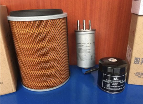

1、空气滤芯
善待卡车“清道夫”不然后悔的就是自己有明显使用痕迹的空滤
空滤的作用就是保证发动机的进气量和进气质量,过滤掉空气中的粉尘等杂质,让发动机可以更安全高效地工作,同时好的空滤也能保证发动机的气门、增压器、四配套的寿命。
而太脏的空气滤清会没办法保证进气质量,会引起气门磨损,导致气门间隙过大,发动机异响;进气系统太脏的话会导致发动机四配套磨损,严重的情况下会导致活塞环卡涩、发动机烧机油、冒黑烟。
别看这么一个小小的空气滤芯,它的构造和选择可是有着很大的学问。原厂与副厂的空气滤芯在价格上相差1倍甚至数倍,副厂的空气滤芯有的只是几十块钱而已,而原厂的空气滤芯价格高达一百甚至更贵。
副厂与原厂的差别在哪?首先是重量,原厂的重量要比副厂来得更重(一倍以上),最主要贵就贵在过滤纸的质量上,原厂空气滤芯的过滤纸表面更加光滑,进气更顺畅,过滤的效果更好,并且原厂的空气滤芯寿命更长,(以轻卡为例,10000公里吹一次,20000公里的时候更换空气滤芯),而副厂的空气滤芯大概在5000公里的时候就需要更换了,因为其已经不能起到一个很好的过滤效果。超过周期更换的话则会造成更大的损失。

2、机油滤芯
善待卡车“清道夫”不然后悔的就是自己
机油滤芯主要分为纸滤跟铁滤,旋铁机油滤芯主要由:壳体、密封圈、过滤纸、止回阀、旁通阀组成。机油滤芯的作用最主要的就是过滤发动机润滑油里的杂质,避免引起发动机曲轴、活塞、气门等部件的异常磨损。
机油滤芯也有好坏之分,举个例子:柴油机润滑油主要有CC、CD、CF、CH、CI、CL这6种级别,如果你用CL级别的润滑油,而机油滤清用的却是副厂十几二十块钱的,润滑油与机滤不能很好的配合,简单来说就是润滑油等级高,车辆行驶里程10000公里的时候润滑油的质量还相当好,而副厂机滤的寿命早在这个公里数之前就达到了,完全不能起到一个很好的过滤作用,对发动机的寿命产生很大的影响。

3、燃油滤芯
善待卡车“清道夫”不然后悔的就是自己
燃油滤清器的作用就在于过滤柴油里面的杂质,而现在国五国六的发动机对于柴油的质量非常严格,一个不小心就会引起发动机喷油嘴内部单元损坏,导致发动机油门加不起来,没力气,限扭。
柴油滤芯有两道过滤系统,底盘一个、发动机一个,大部分都只是更换底盘上的那个柴油滤清器而已,发动机上的那一道过滤系统经常被忽略,其实按照厂家要求,也是需要更换的。
副厂的柴油滤芯价格非常便宜,一个也就二三十块钱而已,然而便宜没好货,副厂的柴油滤芯器里的过滤纸不能完全过滤掉柴油里面的杂质。
但是原厂的柴油滤清器价格很贵,基本在150以上,但是这点要引起大家的重视,因为现在很多车主为了便宜,基本还是加“私油”与正规加油站的价格一升差了2-3块钱。私油里的杂质更多,质量参差不齐,这时柴油滤清器的重要性更加明显。不能因为省这笔费用,导致发动机油路堵塞,造成更大代价的故障。

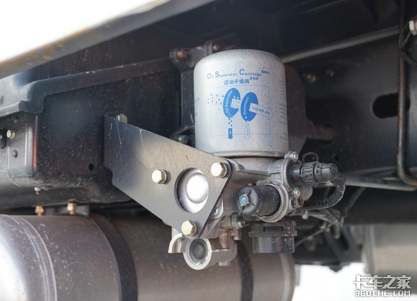

5、空气干燥器
善待卡车“清道夫”不然后悔的就是自己
空气干燥器主要是为大货车的制动系统辅助,过滤空气中的水分,以及过滤掉气管管路里的杂质,避免制动器总泵、快放阀等制动部分元器件阀体漏气、失效,严重的话会造成制动效果变差。
空气干燥器的保养周期在(以轻卡为例)10000-20000公里进行更换。之前身边有位卡哥的经历非常深刻,因为他的空气干燥器五万多公里了都曾未更换过干燥器,导致制动总泵漏气,连续更换了2个制动总泵之后还是没有解决漏气的问题,到最后才检查出是空气干燥器的问题,进行了更换,重新清洗气管管路之后才解决制动总泵漏气的问题。
善待卡车“清道夫”不然后悔的就是自己空气干燥器的安装位置在车身大梁左侧或者大梁内侧 很好分辨
