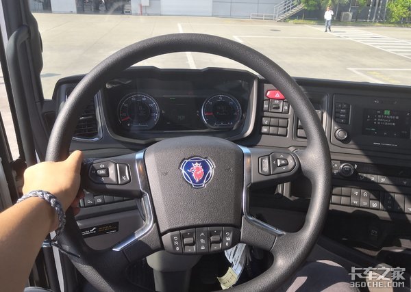

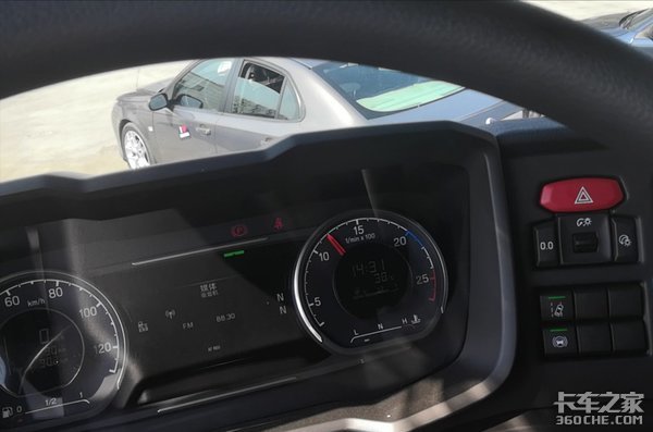

一,低挡高转
将转速保持在合理区间,一定是能省油的,但是如果转速过低,对发动机变速箱乃至整个传动系统的影响都是非常大的。
纯干货!教你如何避开养车用车那些坑
长时间过低转速行驶,发动机达不到合理转速区间,发动机热效率发挥不好,燃烧不完全导致积碳,而积碳带来的影响是非常令人头疼的,积碳会导致汽车发动机的空燃比不准,还会导致汽车发动机的压缩比不准,这样会影响发动机的动力输出和油耗。
并且还可能会给发动机带来损伤。特别是发动机燃烧室形成积碳,会导致发动机压缩比变大从而引发爆震 ,爆震对发动机的连杆的危害是极其严重的。
变速箱,过高挡位过低转速,会导致拖档,严重影响变速箱,特别是在满载的情况下。
传动系统过高挡位过低转速,后牙包,传动轴,半轴承受的压力也是非常大的。

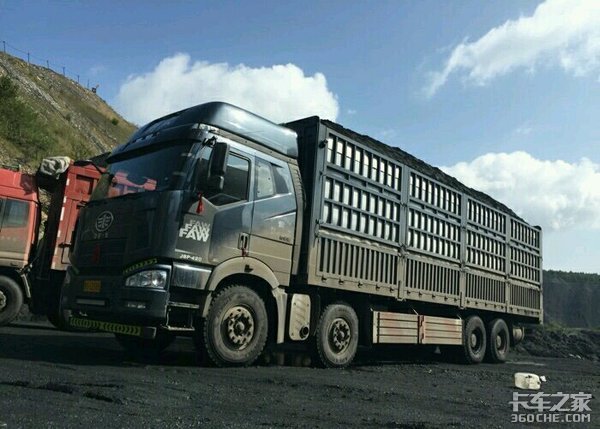

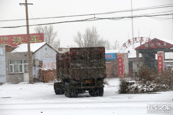

二,过长时间预热
纯干货!教你如何避开养车用车那些坑
冷车启动预热,是一个非常好的习惯,发动机的运动不见得都是很好的,但是过长时间热车很没必要。
冷车启动,当启动的一瞬间,发动机转速可能会在800—1000转左右(因车而异),而启动之后,等待转速回落之后,一般就可以正常行驶了,当然水温跟油温没上来之前,不建议拉高转,毕竟高转拉瓦,鸡飞蛋打!

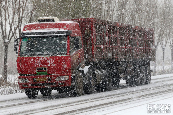

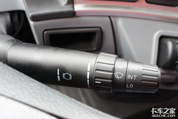

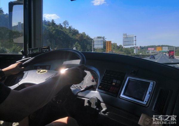

三,不用辅助制动
纯干货!教你如何避开养车用车那些坑
现在的主流重卡,都有辅助制动,应用比较广泛的就是发动机制动,但是有些人对于发动机制动还是有一些认识误区:发动机制动的时候转速那么高费油么、会损坏发动机么?
首先,发动机制动在工作状态下,燃油消耗是非常小的。因为电控发动机的控制策略就是发动机制动工作时,发动机喷油器会停止喷油,所以油耗的问题不必担心,相反还会节油。
根据发动机制动的特性,在一定转速区间内,发动机转速越高,发动机制动效果越好。而且只要不超过规定转速区间,发动机制动对发动机是没有伤害的,不会影响发动机的正常使用。
例如联合卡车和装配西康发动机的欧曼GTL发动机制动工作时,发动机转速均不能超过2100转/分钟。
此外发动机制动器平常并不需要特殊保养。以皆可博发动机制动器为例,它在设计的时候是和发动机的使用寿命是一样的,保证在使用过程中安全可靠。
所以放心大胆使用辅助制动,不但安全而且还延长制动系统使用寿命。

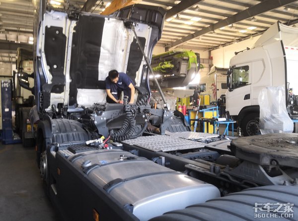

一,保养场地选择
纯干货!教你如何避开养车用车那些坑
个人认为还是应该信赖指定的4S店,维修点,服务站。首先一个大的品牌的服务站,基本只保养一个品牌的车辆,对于技师也有专业的培训,专业培训之后的技师,好处就在:小到机油滤需要打多大的扭矩他都有参考,专业!
就以简单的换机油来说,我见过很多的小店换机油直接是在路边进行的,路边风沙大,有杂质吹进机油是极有可能的。所用的保养件也都是厂家指定的,很有保障。退一万步来说,真的在这些地方都被坑了,维权也相对路边小店更方便一些。
我就见过一例在路边小店保养,换到假机油的惨案,车型:天龙旗舰560,在昆明的呈贡保养的,一趟发呈贡的物流运输完毕之后,图便宜,方便在一家小的修理厂做的保养。
2000公里之后,发动机内部所有能运动的部件全部损坏,找商家赔偿遭拒绝,后请来都市条形码(昆明新闻台)报导调解之后才得以解决,换的机油无保障,维权困难,这就是为什么我不推荐在小厂做保养的原因。

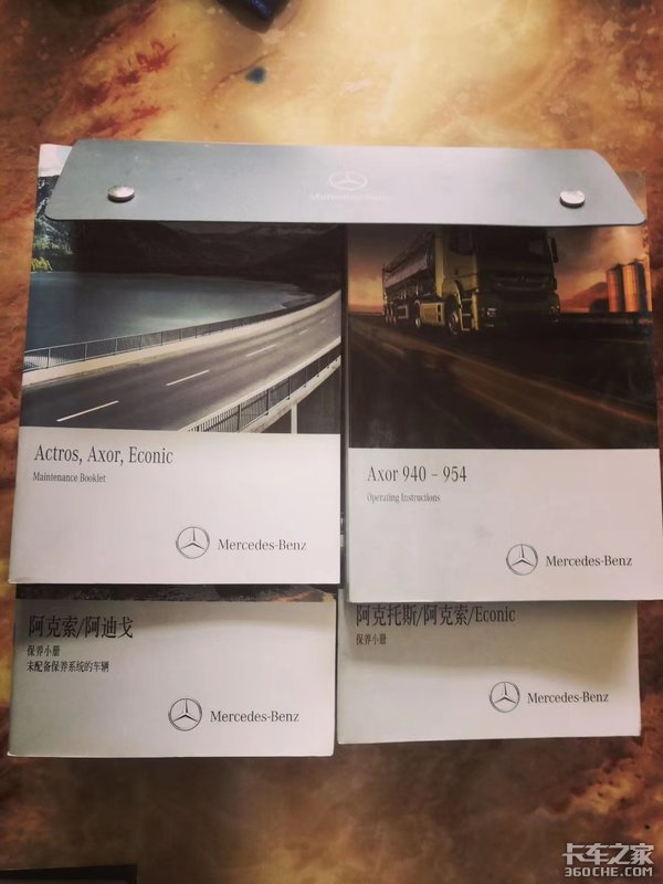

二,认真阅读车辆保养手册
车辆保养手册真的是很重要的一本书,读好这本书,对于爱车的保养至关重要。
纯干货!教你如何避开养车用车那些坑
1,保养周期
车辆的保养周期是很重的关于车辆保养的参考,而且因车而异,有些有长换油技术,有的没用,而整个至关重要的周期在保养手册上写的清清楚楚,只需要翻阅即可。
2,关于机油
机油特别重要的一个数值—机油标号。机油标号越大说明机油的粘稠度越高,发动机出厂是就设定了应加的标号,过高—发动机带不动,影响动力而且使油耗增加。适合自己才是最好的。
机油加注量,机油加注的多少,也在保养手册标明。机油过多,发动机的曲轴柄、连杆大端会产生剧烈的搅动,造成发动机功率的损失,严重的是万一有大量机油溅到缸壁上,甚至乎导致烧机油,加注机油时候也不能恨少不嫌多呀。

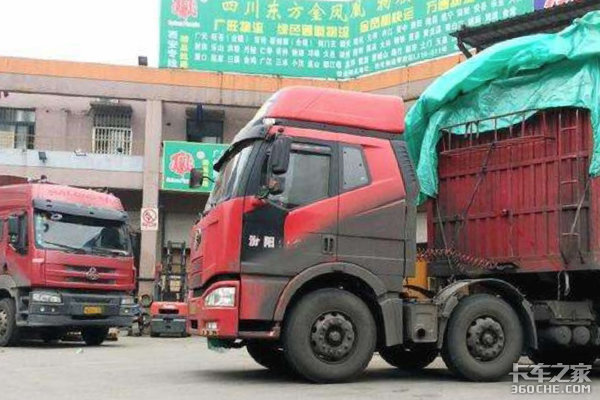

一,不要超载,不要超载,不要超载
纯干货!教你如何避开养车用车那些坑

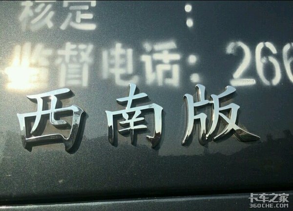

车型出厂时候就已经标定好相应的重量,设计时候也是根据相应吨位来的,当然如果你买的是大件车,某某西南版车型,您当我没说。
纯干货!教你如何避开养车用车那些坑
超载对车辆的动力链,车架,制动系统各个方面都是有损害的,按照标定吨位运输,不仅仅对车好,而且也免去了不必要的麻烦跟支出,都2020年了,如果你还跟我说,不超载不挣钱的话,劝您趁早退出这个行业吧。
