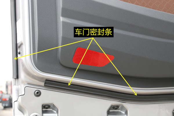

●  车门密封条
卡车小百科(27):橡胶件 也要需要保养
除了上面说的车窗密封条,车门的四周还有一层甚至两层密封条用来隔绝外界的噪声和灰尘雨水。
但橡胶是车上最易老化影响的部件之一,随着时间的推移,这些密封条就慢慢会出现裂缝甚至破损的情况。
一些卡友可能会发现,冬天的时候,关闭车门可能需要更大的力气才能关上。这就是橡胶制品在冬天受温度影响,车门密封条变硬,弹性也不如以前,这就是橡胶老化的体现。
老化体现:车门密封不严,颠簸时容易出现嘎吱声。

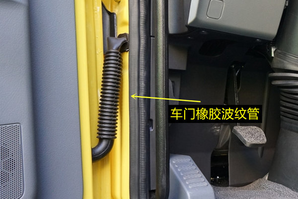

●  车门橡胶波纹管
现在越来越多的卡车都集成了电动车窗、电调节后视镜,甚至电加热等功能,大大提升了卡友的驾乘舒适性。但同时,为了给这些设备供电,从驾驶室到车门之间就多了很多线束。为了保护这些线束,厂家在线束外侧套了一层橡胶波纹管。时间长了以后,这个波纹管也容易出现老化破裂的情况,灰尘和雨水就可能流入管路,导致设备失灵或短路。
老化体现:车门设备失灵或短路。

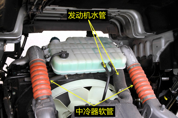

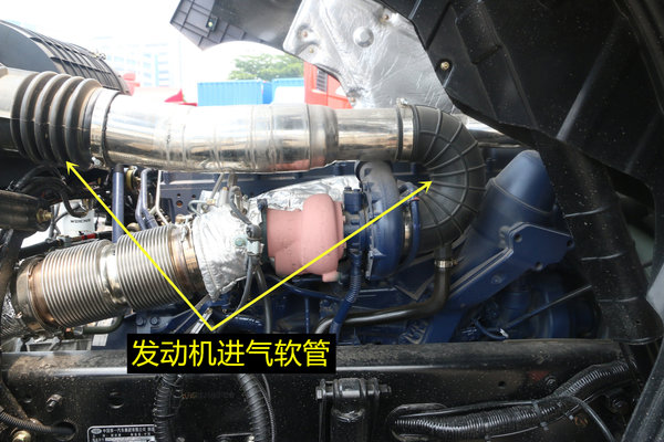

我们的卡车发动机的很多气路、水路都采用橡胶材料的胶管连接,比如中冷器的连接胶管,发动机冷却水箱的进、回水管等,都采用了橡胶质地的软管连接。
如果这些地方的软管老化破裂,就会引起车辆发动机的工作异常。因此我们在日常维护保养的时候要注意这些部位的老化情况,提早预防。

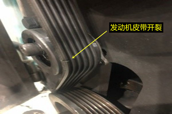

此外,卡车的发动机皮带也值得关注。皮带既受到涨紧轮的拉力,还有负责牵引其他惰轮、水泵等设备,工作温度也较高。而且皮带在发动机外部,还会受到外来物的磨损、污染。
老化体现:发动机无力、油耗高、冒黑烟、水温高、空调工作异常。

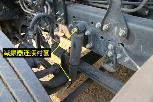

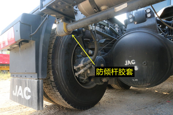

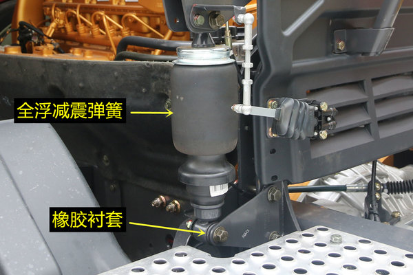

●  悬架、拉杆
现在的卡车越来越高级,为了增加成员的舒适性,货物的安全性。卡车厂家都大量在悬架、连杆、使用橡胶作为缓冲,包括高端牵引车所使用的空气弹簧,也属于橡胶制品。
如果您的卡车在行驶中容易出现金属碰撞声或者橡胶发出嘎吱声,那有可能就是卡车某处的拉杆橡胶出现问题。
老化体现:颠簸时容易出现橡胶嘎吱声,悬架发出金属碰撞声。

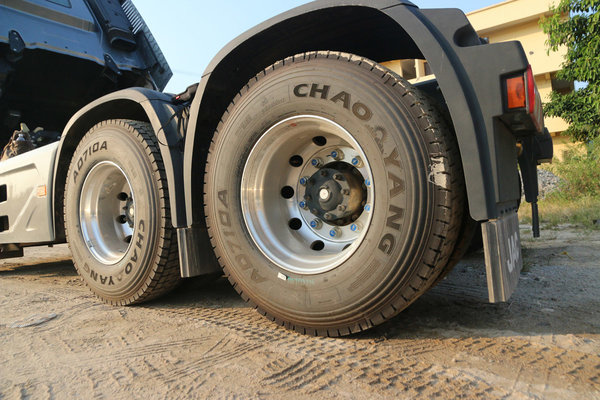

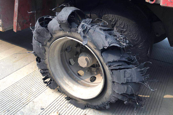

作为与地面唯一接触的部件,轮胎的重要性不言而喻。轮胎也是有橡胶制作的,除了保持正确的胎压,定期清理花纹内的石子,我们还在定期为车辆做四轮定位,保证轮胎的角度参数正确,避免异常磨损。
老化体现:轮胎表面龟裂,抓地力下降,容易鼓包,爆胎。
