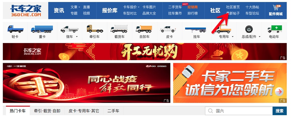

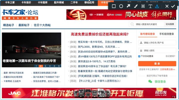

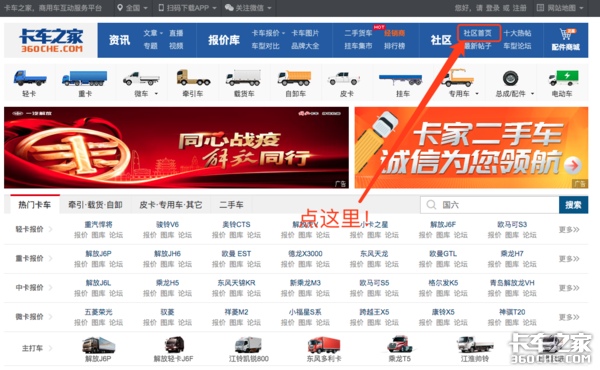

1、打开卡车之家主页
首先,在搜索栏里键入www.360che.com或者直接百度卡车之家就可以,你会看到如下页面,点击爷们最顶端中部靠右的位置社区首页四个小字。

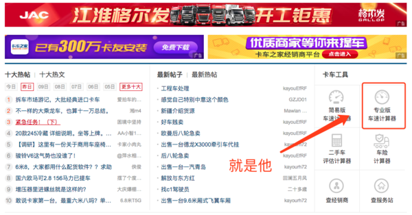

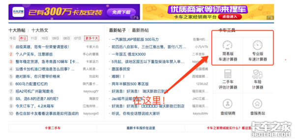

2、找到卡车之家计算器栏目
老司机进阶之路:卡家车速计算器说明书
需要注意的是,第一栏目前看不到计算器模块,依然需要向下滑动一个页面,在界面的靠右上角位置,你会发现一个简易版的计算器和一个专业版的计算器,对于仅需要计算经济车速的卡友来说,点击简易版车速计算器即可。

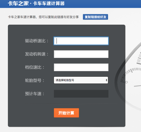

3、进入简易版车速计算器界面
进入简易版车速计算器页面之前,你需要获取的信息有驱动桥速比、变速箱最高挡位速比以及轮胎尺寸,至于发动机转速,卡友只需控制在经济转速区间内车速最快的状态即可。
