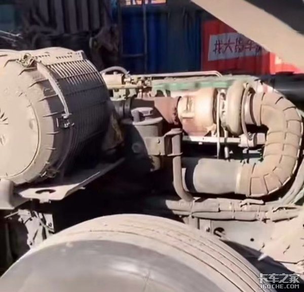

今天有幸和专业技术人员一起聊天,就把专业人士的忠告和卡友们分享一下,增压器进气管和排气管都窜机油,而专业修理增压器的师傅却告知增压器没毛病,那么机油到底从那来的呢?下面分析几个导致增压器窜机油的原因。
众所周知,增压器的两边接口,一面是进气管一面是排气管。如果进气管这边堵住了,就会导致进气不畅。
比如,空滤灰尘太多太脏了就会影响到进气量,下雨天空气潮湿纸质空滤容易吸水也容易导致进气量减少。再有空滤自身质量差,太软了异变形。
最后考虑增压器的管子是否被吸扁,吸变形了,有些是管子自身质量问题也可能是车子用的年头多了管子老化造成的。上述几点都会导致增压器进气抽不动,如果进气这边吸不进气,就会把增压器润滑腔内的机油抽过来。从而导致增压器窜机油的假像。

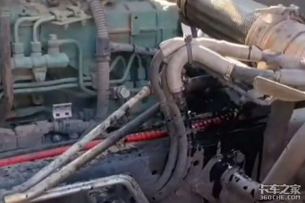

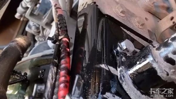

增压器机油回油管路如果回油不畅受堵,机油抽上来了送不回去。就会致使增压器机油腔内压力增高,这个时候由于机油汇集到机油腔内回不去,压力又高所以才会造成增压器进出口窜机油。
让人误以为是增压器自身出现窜油故障。如果遇到黑心修理工,看到此情此景给你直接换个新增压器和回油管当时故障立马解决。

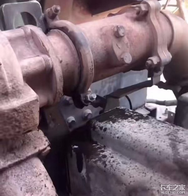

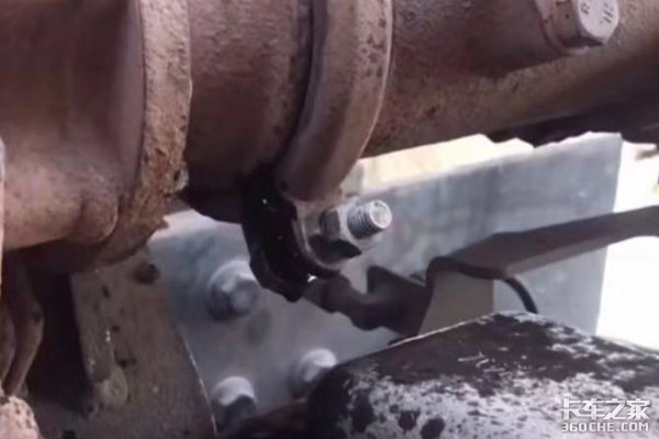

能导致废气管堵塞原因有很多,比如废气管不小心压扁了,或排气口被遮住了,又或者是严冬季节管内结冰了都会导致排气管堵塞。高寒地区卡友冬季烤车时如果不注意观察,很容易把废气管烤化等等。
总而言之废气管被堵上的原因有很多卡友一定要细心观察。一旦废气管堵塞的话,由于发动机内部废气排不出去,就会导致曲轴箱内机油温度高回油不畅。同时机油压力会增高,高温高压下的机油就会回到增压器内造成窜油的假像。
