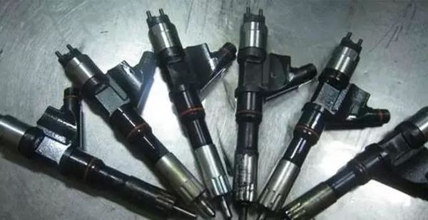

1、喷油器故障,由于柴油中的水和杂质导致喷油器针阀卡死不能动作,喷油器未喷射或雾化,但ECU可能未报告错误。如果喷油器线束由于振动导致磨损断路或在缸盖上搭铁,则ECU将报告错误。
