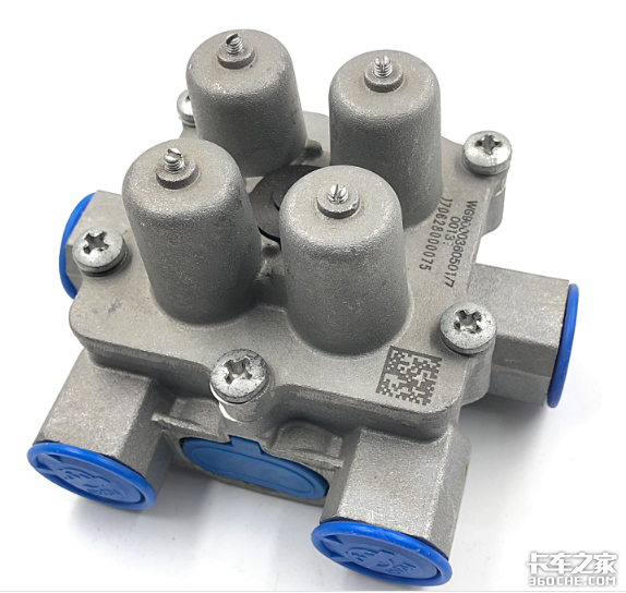

各厂家所生产车型的气路阀件有所差异,但制动系统主要阀件是相同的。常见卡车的主要气路泵阀有:四回路保护阀,脚制动阀,继动阀,快放阀,差动阀,感载阀,手刹阀等。
为了保证车辆制动系统的可靠性,一般采用多回路共同制动。当某一回路管路发生断裂失效漏气时,四回路保护阀能够保证其他回路气压不受影响,制动系统仍能够工作,不至于失效。
在工作时,来自空压机的压缩空气经四回路保护阀后分别向各回路储气筒供气,将全车气路分成四个既相互联系又相互独立的回路。
在正常情况下,四回路保护阀实际上就是一个五通接头,只有某一回路发生断、漏故障时才起保护作用。四回路保护阀的出气口一般接前桥制动储气筒,后桥制动储气筒,辅助用气储气筒等。

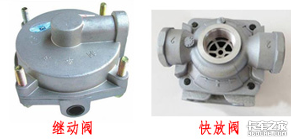

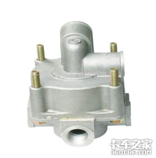

继动阀通常安装在刹车总泵到刹车分泵之间的气路管道上并靠近刹车分泵,快放阀安装在继动阀之后。继动阀可以保证在制动时分泵快速充气,快放阀可以保证在解除制动时分泵快速排气。
差动阀的主要作用是防止行车制动和驻车制动同时使用,避免双气室复合式制动分泵中制动气室和弹簧气室同时作用发生力重叠,从而避免机械原件超负荷。
当拉起手刹时,如果驾驶员同时踩下行车制动,这时差动阀就会起作用,压缩空气会通过差动阀进入刹车分泵的弹簧气室中,及时解除驻车制动,防止机械结构超载。为了减少气路系统中的阀件数量通常将差动阀和继动阀设计成一个组合阀即差动制动阀。

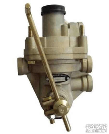

感载阀实质上是一个可根据车辆的负载来改变后桥制动回路压力的调压器,安装在车架上,感载阀弹性臂与车桥相连,通过车桥钢板的弯曲程度感知车辆载重情况。
对于货运车辆空载和满载时后桥的负荷差别很大,如果两种情况下后桥制动气压即制动力相同就会造成车辆后桥空载制动抱死或者满载制动无力。
当汽车空载时,感载阀能自动减小后轮的制动力,而当汽车满载时,感载阀又能自动增大后轮的制动力。以保证车辆制动时前后轮制动力满足合适的比例并确保在汽车紧急制动时后轮不抱死。
