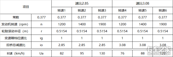

小王准备买一辆6x4牵引车,计划选择潍柴WP13.550E501发动机(最大扭矩转速1000-1400rpm,额定转速1900rpm),法士特12JSD240T变速箱(最高档速比1),后桥有3.08和2.85两种选择,轮胎是12R22.5。
比较纠结到底应选择那种后桥速比,那么把上述两种速比代入到公式中,计算发动机转速在1200rpm(经济车速)、1400rpm(高效车速,兼顾经济性和速度)和1900rpm(最高车速)时车辆的时速如下:
用数据说话,你的车子究竟可以跑多快?
注:考虑到重卡的传动效率大约在95%左右,而仪表表现车速比实际车速又高出5%左右,因此上述计算结果与车辆表显车速接近。
通过上述表格,可以比较清楚的看出,2.85速比的经济到高效车速是82~96km/h,而3.08速比的只有76~88km/h。
如果小王经常跑高速2.85的速比显然更合适,如果想进一步提高运营车速,还可以将变速箱升级为超速档,如果经常跑国省道,那么3.08速比更合适。

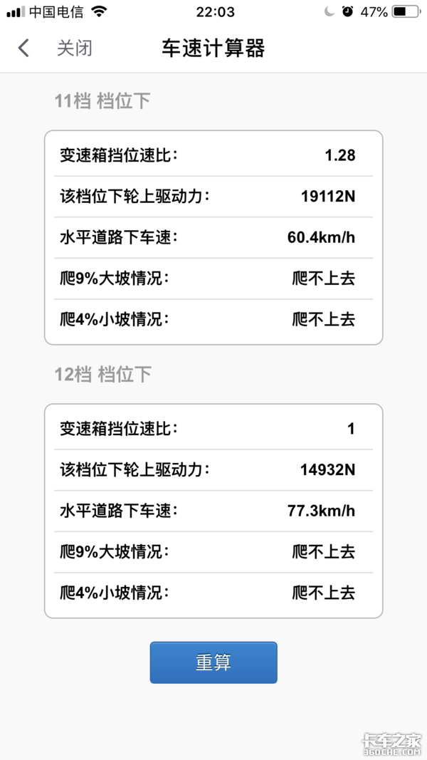

如果综合风阻和载重等因素,那么车速计算器将更加复杂,计算偏差也更加大,卡车之家App中也提供了非常专业的计算器。
仍以小王为例,选用3.08速比时,转速1200rpm时,卡车之家App计算出来的时速是77.3km/h,与上述公式结果基本一致,卡车之家还提供了爬坡能力的参考。
卡车之家车速计算器中的发动机、变速箱和后桥速比选择范围有限,对于卡车之家App上不能提供的选项,可以通过我的公式计算,算出不同的配置下,自己的爱车到底跑多快。
