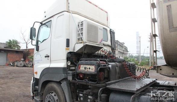

在顶置式空调中,说说鼎鼎有名的博格思众PK2000,价格极其昂贵,不是一般土豪能用上的。
其额定制冷量为2000W,额定制冷功率为24*30=720W,能效比经计算为2.78,可以说在驻车空调领域是最省电之一。安装过博格思众的都说制冷效果好,其实这主要还是跟结构有关系。
顶置式空调由于其集成度高,冷凝器散热条件好,空调内部管路短,制冷效果和能耗都很不错。而且冷气是从顶上往下吹,能够很好的满足卡车驾驶室内部降温的需求,躺在卧铺上感受着丝丝凉意,很是惬意。

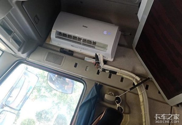

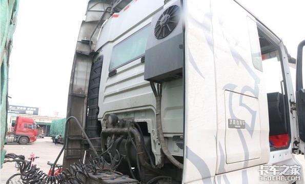

背包式驻车空调有一个很明显的特点,驾驶室背后背着一个小小的外机,这种形式的空调借鉴了家用壁挂式空调的外形。其优点是内外机分离,外机压缩机的震动噪音不会传导到驾驶室内,安装方便,只需在驾驶室钻几个不大的孔,并且价格最便宜。
这3种驻车空调,哪个制冷效果比较好?

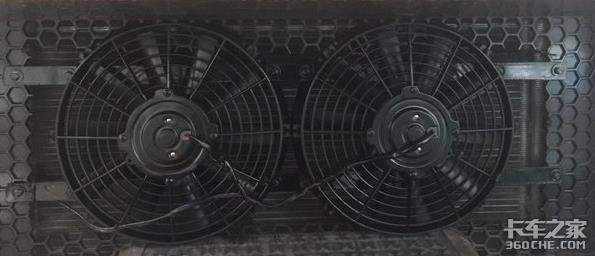

这种空调,外机散热充分,内机蒸发器与驾驶室内空气直接热交换,工作效率高,但是管线长,影响能耗。
一般说来,这种形式的空调内机在驾驶室内安装位置较高,利于冷气从上到下,且循环风量大,制冷效果不错。市面上大多制冷量在2200W-2800W之间,足以满足卡友们在驾驶室内部休息的需求。

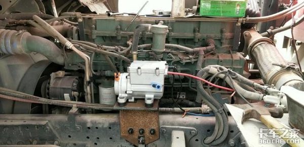

并联式驻车空调
这种空调改装难度大,一般不太懂的卡友和空调维修工,我是不建议大家这样改的。改用这种驻车空调的普遍是重型卡车或者牵引车
这3种驻车空调,哪个制冷效果比较好?
这里有三个比较致命的缺点:
1、空调的冷凝器普遍是和中冷水箱集成为一体的,这就会造成冷凝风机向发动机侧吹风有较大阻力,严重影响散热,而且从冷凝器吹出来的热风是直接吹向发动机舱,热量并没有完全带离驾驶室,部分热量会从驾驶室下部传导回驾驶室。
这3种驻车空调,哪个制冷效果比较好?
2、蒸发器在驾驶台内部,虽然节省了安装空调内机的空间,也能够向驾驶室多方向吹冷气,但最大的弊端就是风道冗长,冷气吹出温度不够低。
3、要想实现变频控制比较难,这需要在蒸发器、冷凝器上面布置传感器,添加信号线,增加复杂的控制板,不容易达到低功耗的目标。
所以好多卡友反映,这种形式的改装空调不够冷。
