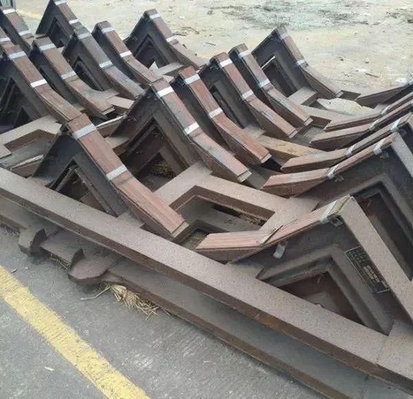

底部铺上专用的专用的草靶子底托,在货厢底部铺上一层木板或者厚厚的防滑草垫,可以让钢卷和货厢底部的摩擦力加大,减少钢卷滑动的可能。
穷死不拉管 饿死不拉卷?该怎么拉钢卷
除了使用防滑草垫,还可以选择枕木或者钢架,对钢卷进行固定,同样是为了降低其在行驶过程中滑动的可能。同时,任何两个钢卷之间都应该用足够的垫木塞紧,起固定作用。出车前,多准备一些三角木以备不时之需。

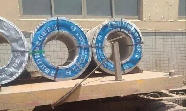

装好之后,一定要用手摇葫芦将钢丝绳拉紧,无论是单个钢卷的捆扎,还是钢卷和车厢的捆扎一定要做好,这才是防止钢卷移动的最主要方法。
在行驶过程中也要多检查,以防固定的钢丝绳松动。跑高速时,每到一个服务区都需要进行检查,紧一次钢丝绳,跑国道最好每40公里检查一次,将钢丝绳拉紧。做到防患于未然。

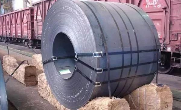

有人疑惑,货车拉卷都是把卷子横着放,这样很容易滚下来引发事故,为什么不能把钢卷竖着平放,这样不更稳定更安全吗?
实际上,钢卷装卸可不同于普通货物,一个钢卷少说也有好几吨重,往往需要借助吊机等起重设备才能配合装卸。在装卸过程中是需要借助钢卷的卷心固定钢卷起重。如果竖着平放,吊带无法穿过钢卷,起重设备也无法对钢管施力。

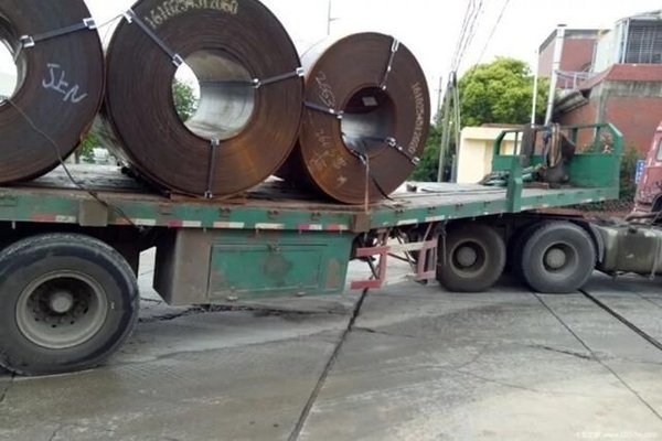

平放除了装卸困难之外,还会造成钢卷的两端的磨损和变形。一路上颠簸是免不了的,竖着平放,钢卷和车身接触面积增大,会直接造成摩擦受损。这种情况是很多司机不愿见到的,因为货物受损可是要赔偿的。
拉卷卷是门技术活,也是件风险极大的事,没有经验和牢固的安全措施,千万不要盲目拉卷,而且决不能超载,拉卷超载就是在拿生命开玩笑!
