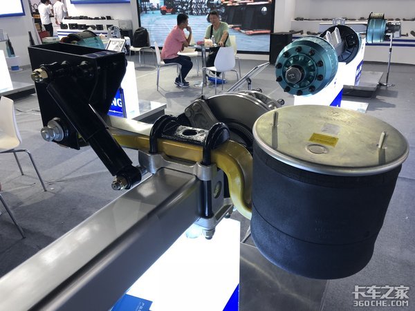

【卡车之家 原创】根据根据新版的GB7258,从2020年1月1日起,三轴的栏板式和仓栅式半挂车必须要配备盘式制动器+气囊悬架。然而,如今国内的这两种挂车车桥基本都是鼓刹+钢板弹簧悬架,如今突然切换为盘刹气囊桥,在操作上有哪些需要注意的地方呢?
●  盘刹:主挂搭配要注意
盘式制动器,由于具有特殊的制动结构,因此制动响应速度非常快,“刹车比较灵”。当ABS系统生效时,盘刹也能够更快地执行“点刹”操作,保证挂车的制动性能。

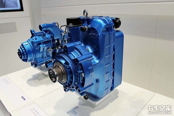

另一方面,虽然盘式制动器的散热性、抗热衰退性都好于鼓式制动器,但面对山区的长下坡路段,依然会有温度过高制动性能衰退的现象。但是盘式制动器的制动盘直接裸露在外,不能浇水(一旦浇水会降低摩擦性能,甚至会使制动盘激冷开裂)。因此,如果挂车配备盘式制动器的话,则需在牵引车部分配备液力缓速器
明年强制气囊盘刹桥 但你真的会用吗?
此前BPW公司曾通知,如果由于牵引车没有配备液缓导致挂车盘式制动车轴发生早期磨损,BPW将不能按照指标条款进行相应的三包服务。

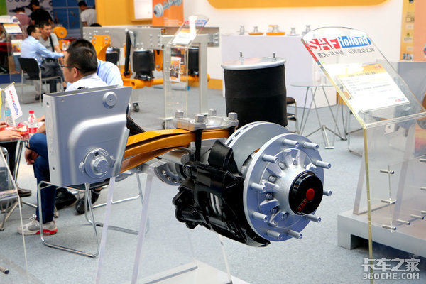

最后还有一点需要大家注意。由于盘刹制动盘裸露在外,因此在恶劣工况下,制动盘可能会受到损伤。(电影《飞驰人生》中主角的车就是因为刹车盘被石子崩了一下失去了制动)因此如果长期在砂石厂、矿山等环境下运输,则需要注意检查制动盘。
