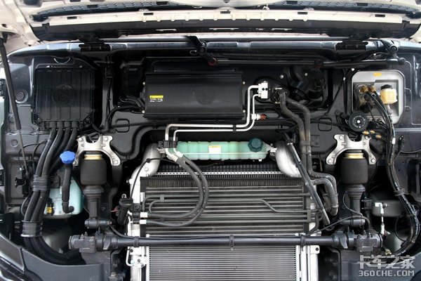

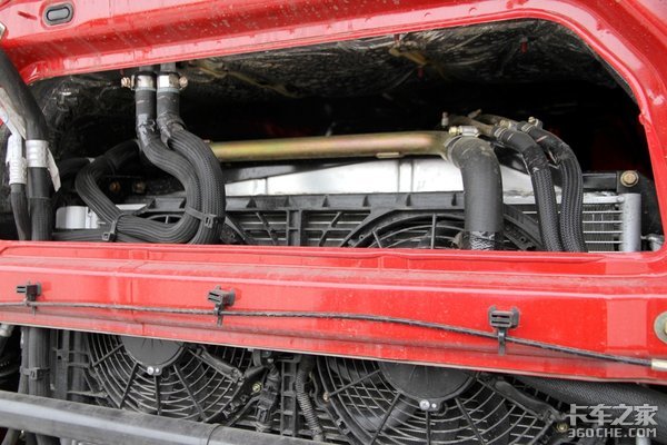

像下图这种情况,柳絮已经粘附在水箱或者水箱前面的中冷器、冷凝器,而且是厚厚的一层。
在不拆水箱的情况下,有些地方可以直接用手把它揭下来,然后用一根可以自由弯曲的,空心的软管,接在修理工的气泵上,从发动机这边往外吹。
注意不要从水箱前面往发动机方向吹,因为车辆在行驶中,杂物是覆盖在水箱的前面,逆向清理才可以更好的把杂物吹出去,同时注意不要碰到散热片,影响散热效果。

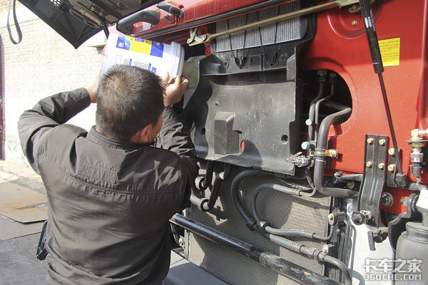

每到夏季,卡友们一般都会想到要清洗一下水箱,但这里面也有个误区,如果你的车从买车到现在一直使用正品国标防冻液,一般没有必要拆下来清洗。
优质防冻液冬天防冻,夏天防沸,同时具有防腐,防锈,防垢性能,使用两三年后,只是失去了防冻液原有的功能,但丝毫不会造成水箱内部的堵塞,
一般国标防冻液生产成本每升在五元左右,购买时如果是50元9公斤一小桶的防冻液,基本上可以断定为劣质产品,因为商家不可能成本价给你。
