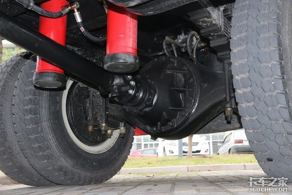

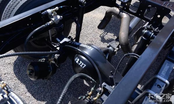

后桥速比只是一个俗称,学术上的名称是主减速比,是汽车驱动桥中主减速器的齿轮传动比,将传动轴上的转速进行衰减,可以起到减速增扭的作用。比如一款卡车的后桥速比是3.727,那么如果传动轴转速是3.727 r/s(转/秒),就会减到1r/s(转/秒)。
我们在说后桥速比大车就有劲,后桥速比小车跑的快时,一定是同一款车型做比较,如果不同的车型,单纯的比较后桥速比大小是没意义的,也很容易得出错误的结论。
因为后桥是和变速箱配合使用的,变速箱不同档位速比也是不同的, 而车的总速比是变速箱所挂档位速比和后桥速比相乘的结果。
不考虑负载、风阻、上坡阻力等外因,仅从传动比考虑,我们可以通过一个公式推导出车速:
车速=0.377×(发动机输出转速×轮胎滚动半径)/(变速箱所挂档位速比×后桥速比)
其中0.377为固定系数。
举例说明,假如同一款轻卡,分别是轻卡A和轻卡B,配置7.50R16子午线轮胎,万里扬WLY6T120手动变速箱,具有6个前进档和一个倒档,最高速为超速档,档位速比为0.78,轻卡A的后桥速比为3.727,轻卡B的后桥速比为4.33。
那么变速箱在最高档,发动机转速为2000rpm时,依照上面的公式,我们分别算下轻卡A和轻卡B的车速,7.50R16轮胎的滚动半径约为0.3822米(不同规格轮胎的滚动半径也可根据轮胎参数推导出来,为简化此处直接引用结果,这个滚动半径有个误差范围,如果卡友们感兴趣,可以在后面篇幅再做详细介绍)。
轻卡A车速=0.377×(2000×0.3822)/(0.78×3.727)=99.13(km/h);
轻卡B车速=0.377×(2000×0.3822)/(0.78×4.33)=85.33(km/h);
同款车,发动机转速在2000rpm时, 从理论上推导出后桥速比小的轻卡A的车速达到99.13km/h,后桥速比大的轻卡B的车速为85.33km/h,因此后桥速比小的车跑的更快,也更省油.
