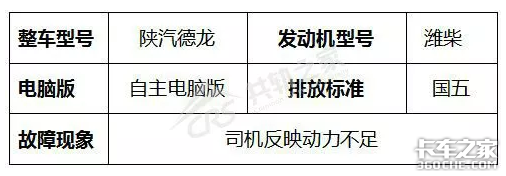

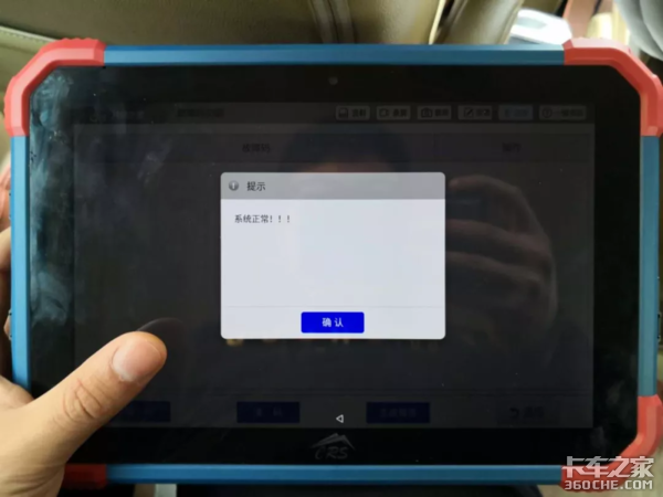

显示系统正常,没有故障码。同时,观察到仪表盘上的油中含水故障灯点亮。
若出现油中含水故障,有可能会导致发动机无力;下一步检测油中含水故障。

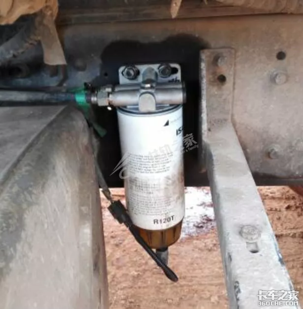

检查发现油中含水传感器含有大量的水,将传感器中的水放干净,钥匙上下电,油中含水故障灯熄灭。

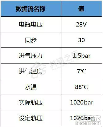

让师傅出去试车,同时读取行车数据流。
从数据流上,没有发现异常;同时司机反映油中含水故障最近经常出现,怀疑是不是油品有问题。

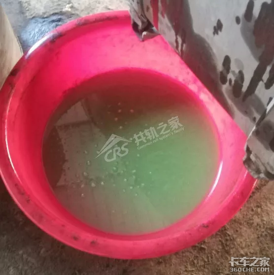

从图上可以看出,燃油已经变色,可以推断出,是冷却液进入到燃油箱导致的。
会导致冷却液进入燃油箱的位置,一般为喷油器铜套,气缸体油道和冷却液道连接处。

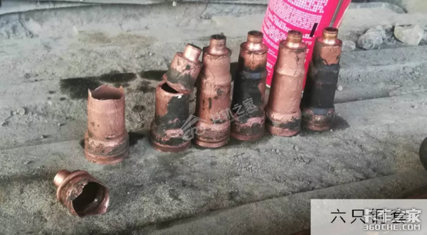

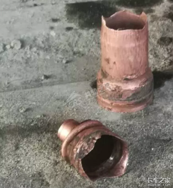

拆解发动机,拆出喷油器铜套,发现六只铜套均有腐蚀,其中一缸和二缸的铜套出现开裂;铜套腐蚀是导致冷却液进入燃油箱的主要原因。在拆解的时候,闻到冷却液中有异味,怀疑为冷却液变质,导致铜套腐蚀。

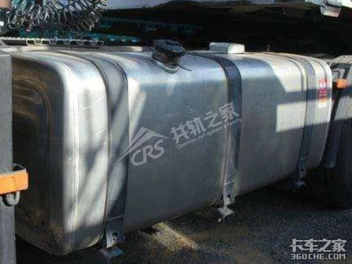

在更换完毕后,清洗燃油箱。

该车运行一个月,再次出现动力不足,油中含水故障灯点亮的情况。使用诊断能手读取故障码和数据流,情况和上一次相同,检查油箱,发现冷却液再次进入燃油箱。拆解发动机,喷油器铜套腐蚀。

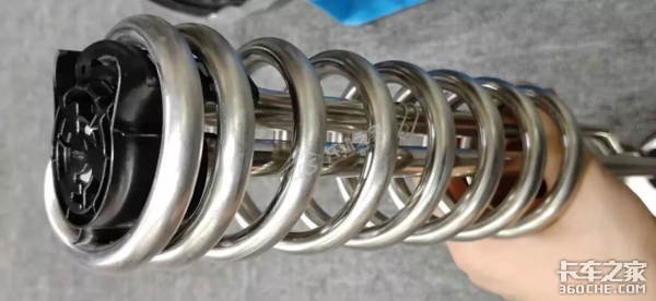

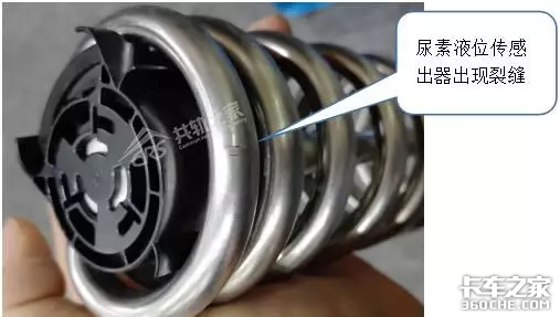

经查明,尿素液位传感器出现裂纹,导致冷却液和尿素溶液混合,使一部分尿素溶液进入冷却水道。
当有冷却液进入尿素箱,会稀释尿素,这时有可能会报出超5、超7的故障,但是这次并没有报出该故障。询问司机该车是否烧尿素,司机反映这个车一直不烧尿素,尿素液很长时间没有加过了,但是动力一直没有影响,说明该车后处理已经被屏蔽了。
更换传感器后,清洗尿素箱和燃油箱,让司机再出去跑车,故障没有再复现,故障维修完毕。

也就是说,进入到冷却液的氨水在高温的情况下和铜套起了反应,导致喷油器铜套被腐蚀,所以说该故障的故障原因是这样的。

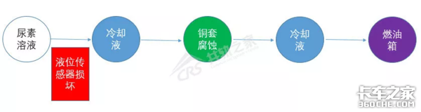

液位传感器损坏,导致尿素进入到冷却液,尿素进入冷却液腐蚀了喷油器铜套,喷油器铜套损坏,导致冷却液进入到燃油箱,燃油箱含水导致发动机动力不足。

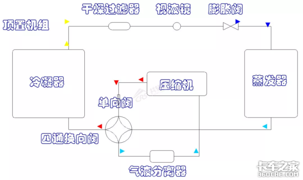

空调的结构包括:压缩机、冷凝器、蒸发器、膨胀阀、视液镜、干燥瓶等组成。

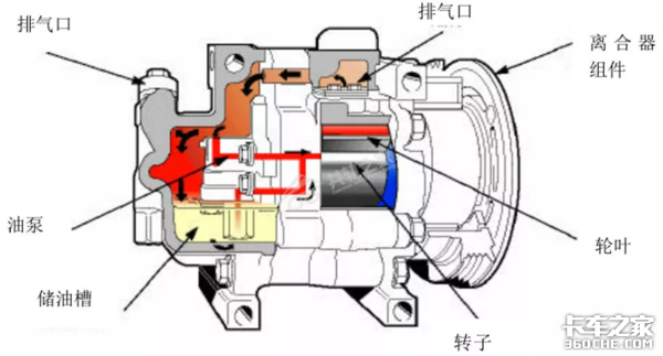

1.1压缩机
压缩机的作用是将低压制冷剂气体压缩为高压制冷剂气体。

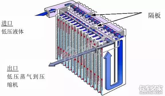

1.3蒸发器
蒸发器的作用是将低温低压的气液混合制冷剂转化为低温低压的气体,同时吸收气体中的热量。

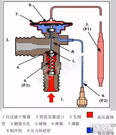

1.4膨胀阀
膨胀阀是制冷系统中的一个重要的部件,一般安装于储液筒和蒸发器之间。膨胀阀使中温高压的液体制冷剂通过其节流成为低温低压的湿蒸汽,然后制冷剂在蒸发器中吸收热量达到制冷效果。
热力膨胀阀的作用:
1)节流作用:高温高压的液态制冷剂经过膨胀阀的节流孔节流后,成为低温低压的雾状的液压制冷剂,为制冷剂的蒸发创造条件;
2)控制制冷剂的流量:膨胀阀控制制冷剂的流量,保证蒸发器的出口完全为气态制冷剂,若流量过大,出口含有液态制冷剂,可能进入压缩机产生液击;若制冷剂流量过小,提前蒸发完毕,造成制冷不足。

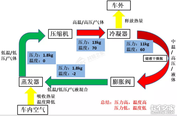

2.1压缩过程
蒸发器中吸收热量后的低温低压制冷剂气体被压缩机吸入后,经过绝热压缩,成为高温高压气体送入冷凝器。
2.2冷凝过程
高温高压的制冷剂气体进入冷凝器后,与环境空气进行热交换,变成高温高压的液体。
2.3节流过程
高压的制冷剂液体有冷凝器排除后,经储液器干燥和过滤,通过膨胀阀节流和降压,变为低温低压液体气体混合物进入蒸发器。
2.4蒸发过程
节流后的低温低压制冷剂进入蒸发器后气化,吸收车内热量,变为低温低压的蒸汽,同时车内温度降低。(文/卡车之家特约作者:共轨之家)
