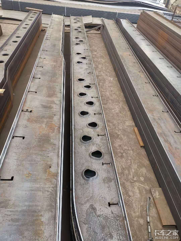

目前国内大部分挂车厂都有异形孔的设计,其宣传号称异形孔可以减重,并且可以释放车架内部应力,是集轻量化与高强度于一身。但是到底能减重多少呢?异形孔又会不会对降低车架的强度呢?
如何造结实的挂车?不能盲目追求轻量化
针对减重的说法,烈牛设计师们做过一个实验,以目前市场上常用的5mm厚的大梁的腹板为例,经过实测一个异形孔减重约为0.39kg。一根大梁总共21个孔,两根大梁42个孔,所以总计减少的重量只有16.38kg,也就仅仅相当于一桶水的量。
如何造结实的挂车?不能盲目追求轻量化
从减轻的重量上来看,效果并不是很明显,为什么卡友们认为异形孔可以大幅降低自重呢?一是因为车架上打异形孔以后看起来像是少了很多钢材,看起来就轻了不少。其次是挂车其他地方也进行了减重处理,但是宣传的时候过渡宣传了异形孔的功劳。
如何造结实的挂车?不能盲目追求轻量化
其次异形孔如果设计不当,会造成车架强度不一致,在开口的地方容易断裂,在烈牛工程师进行市场调研时发现,部分异形孔车架断裂是从异形孔开口处开始断裂,是典型的开口不合理造成的,因为打孔造成了车架强度不够。
是不是异形孔的车架就不能用了呢?当然不是。如果是标载运输,并且路况都是高速或者是比较好的普通路面,也可以正常使用。但是如果是重载或者是路况不好的情况下,还是需要谨慎选择异形孔车架的挂车。
