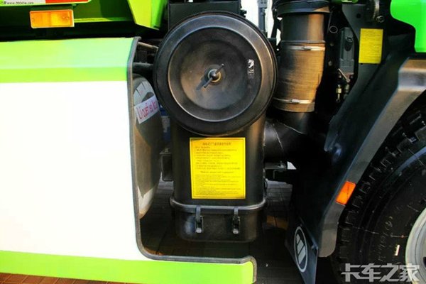

1、空气滤清器
发动机在工作过程中要吸进大量的空气,如果空气不经过滤,其中的尘埃会加速活塞组及气缸的磨损。较大的颗粒进入活塞与气缸之间,还会造成严重的“拉缸”现象。空气滤芯的作用就是滤除空气中的灰尘、颗粒,保证气缸中进入足量、清洁的空气。
