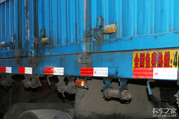

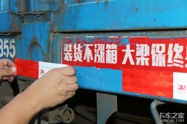

从图片上可以看到,卡友陈师傅的这台半挂车,就是因为之前吃亏上当购买了劣质的产品,反光贴已经出现了破损、反光膜脱落的情况。有些假货很难辨别,只有使用一段时间之后才能看出来效果。所以为了夜间的行车安全,他在卡车之家商城购买了正品3M反光贴,及时进行更换。

在更换反光贴的时候陈师傅也像很多卡友一样,遇到了不知道如何粘贴才规范的问题,借此机会我们给大家分享一下反光贴的规范。在GB7258-2012中规定,车身后部的车身反光标识应由白色单元开始、白色单元结束,并且货厢后部边角相交部分应为白色单元。侧面可以由红色单元开始,但靠近车辆尾部的最后一个单元应为白色单元。
小心年检不合格 反光贴的规范你知道么?
粘贴反光标识后,不能影响标准规定的车辆照明和信号装置性能。并且不可以在反光贴上打孔、开槽,损坏反光标识。如果因为车型等原因无法将反光贴直接粘在车身上,这种情况下应该讲反光标识先粘贴在具有一定刚度、强度、扛老化的条形衬板上,在将衬板固定在车身上。

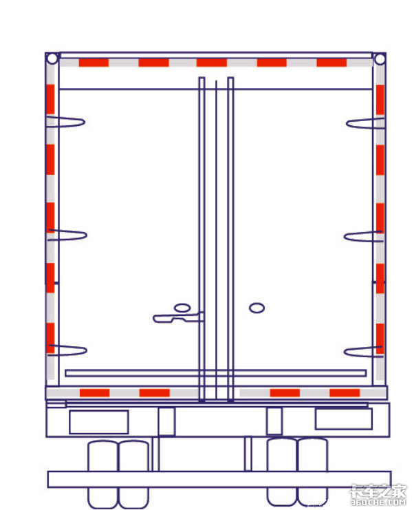

●  车身后部粘贴规范
后部车身反光标识应尽可能体现车辆后部宽度和高度,水平粘贴的反光标识体现的是车辆后部的宽度,两侧边缘垂直粘贴的是体现车辆后部的高度,所以货厢后部边角相交的部分应为白色单元,更能清楚的展示出车辆后部的轮廓。
部分总质量小于等于4500千克的货车,如果后部的货厢结构不能满足白色单元相交的要求时,可以白、红两个单元相交,但是垂直粘贴的单元上部应该为白色单元,尽可能体现货厢后部的轮廓。
小心年检不合格 反光贴的规范你知道么?
像陈师傅这台半挂车在粘贴反光标识的时候,侧面靠近驾驶室一端开始,可以由红色单元开始,但是粘贴到挂车尾部的时候,必须有白色单元结束。挂车后部四角相交的部分应该为白色单元。
反光贴分为不同的等级,我们常见的是3M二级反光贴,不同级别的车身反光标识材料,不可以同时贴在车辆的后部。采用一级反光膜材料时,其与后反射器的面积之和要大于0.1平方米;采用二级反光膜材料时,其与后反射器的面积之和应该大于0.2平方米。
后部车身反光标识应连续粘贴,无法连续粘贴时可以断续粘贴,但每一连续段长度不要大于等于300毫米,且应包含红、白色车身反光标识至少各一个单元,粘贴间隔小于等于100毫米。特殊情况下,允许红、白单元分开粘贴,但应保持红、白相间,每一连续段长度不要大于等于150毫米,粘贴间隔要小于等于100毫米。如果不能沿车厢后部两侧边缘垂直粘贴,可在最接近边缘的宽度达到50毫米的可粘贴表面粘贴,车身反光标识的上边缘尽可能接近车厢后部的上边缘。

在给挂车侧面贴反光标识的时候,陈师傅一直对反光贴之间是否允许断开,断开的距离是多少等问题模棱两可,相信这也是多数卡友关注的。根据GB7258-2012的规定,侧面车身反光标识的粘贴是允许中断的,但整个车身侧面的总长度(不含间隔部分)要大于车身长的50%,
每一连续段长度不应小于300毫米,且应包含红、白色车身反光标识至少各一个单元,二级车身反光标识材料粘贴间隔不应大于150毫米,一级车身反光标识材料粘贴间隔不应大于300毫米,粘贴应尽可能纵向均匀分布。特殊情况下,允许红、白单元分开粘贴,但仍应保持红、白相间,每一连续段长度不应小于150毫米,二级车身反光标识材料粘贴间隔不应大于150毫米,一级车身反光标识材料粘贴间隔不应大于300毫米。
小心年检不合格 反光贴的规范你知道么?
侧面车身反光标识的长度对三轮汽车不应小于1.2米,对货厢长度不足车长50%的货车应为货厢长度,侧面车身结构无连续表面的混凝土搅拌车和专用作业车,其粘贴总长度不应小于车长的30%。厢式货车和厢式挂车侧面的车身反光标识应能体现货厢轮廓。
小心年检不合格 反光贴的规范你知道么?

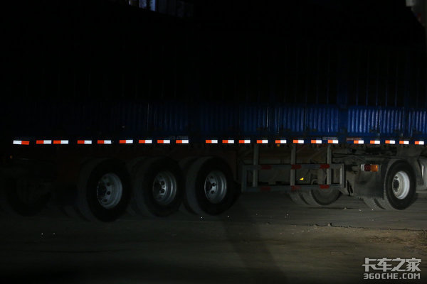

给陈师傅的挂车粘贴完反光标识后,天色已经渐渐的黑下来了,在远处车辆灯光的照射下,黑暗中正品3M反光贴的效果非常明显。反光贴虽然不起眼,但是作用却不可或缺,提醒广大卡友们,购买反光贴第一要通过正规渠道购买正品,更重要的是要了解反光标识的粘贴规范,以防车辆年检不合格或者路上被罚冤枉钱。(图/文 董鑫焱)
