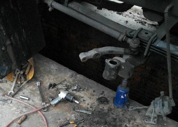

都知道车的其它问题可忽略,方向与刹车可半点玩笑都开不得。通过方向机液压系统带动横直拉杆让方向轮左右摆动,这中间核心部分我们无可奈何。但一些小地方,自己能发现的,比如球头(南方称呼),如果松旷,会造成行车方向不听使唤,往往打一点方向没效果,甚至严重的,球头销子从里面脱落出来,造成严重后果。
果断收藏 老司机行车20年维修保养经验
这样自己就可以检查,爬到车下,用手握住拉杆,将拉杆沿着球头销锁紧螺母方向上下摇动。如有间隙,条件允许情况下可立即更换,如暂时没办法先记住,待有条件时再更换。

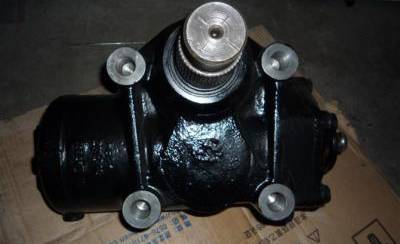

再者方向机,如行车中发现方向偶尔发卡,过后又没事,这个环节千万别忽略。在条件允许时一定得找到修理师傅将方向机拆下,解剖,找出原因。

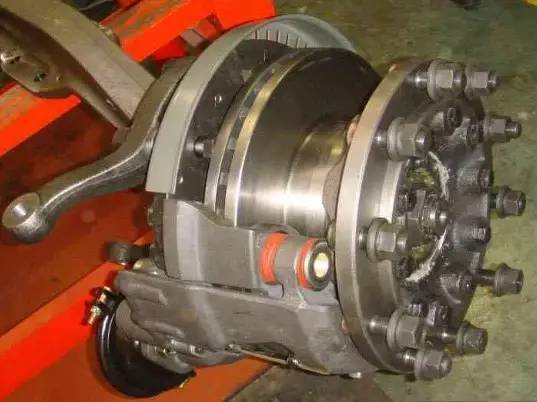

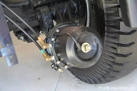

一般平原地带五千公里调一回,山区路段,三千公里就得调了。
方法:
小锤一个、开口或梅花扳手一个(视刹车调整臂螺丝大小而定)、平口螺丝刀一个。
空车的话,用千斤顶将轮子顶起,爬到车底下,找到调整臂那调整螺丝,用螺丝刀拆下防尘罩,扳手对准六角,用小锤轻轻敲打扳手,待卡环进去。
果断收藏 老司机行车20年维修保养经验
螺母全露出来拧动螺杆,前轮沿顺时针方向拧紧,待轮子转不动时再松,松时听见"啪"声,松三响声,转动轮子是否灵活,如不灵活再多松一响,注意,两边轮子松一样多。
果断收藏 老司机行车20年维修保养经验
后轮,照上述方法一样,只不过调紧时是逆时针方向,松动是顺时针方向,记住,一定要让锁紧卡环锁住螺母后才能盖上防尘罩。

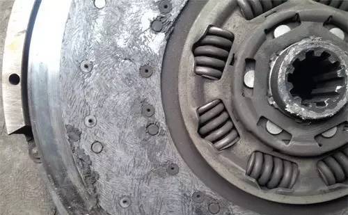

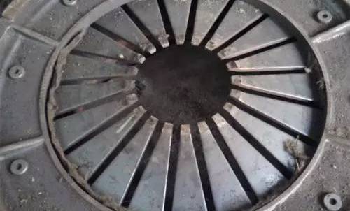

离合器调整不可忽略,它是由总泵推动液压油进分泵,由分泵再将推杆通过分离轴承将力度传到压盘,压盘受力后睁开,使离合器片与飞轮和压盘分离,在使用过程中,离合片有轻微磨损。
当片子磨掉部分时,离合器就会变得很高,如不调整,则会造成打滑,烧片,破坏分离轴承,甚至整车有可能在路上瘫痪,所以平时注意,完全可以避免。
方法:
果断收藏 老司机行车20年维修保养经验
在使用过程中,离合器一般松不到一半,车就能动了,如超过一半或全部放完才行,则需调整了。驾驶室内左下方,沿着踏板找到推杆,推杆有一头在总泵内,可以忽略,另一头有螺丝杆,上面有个螺母。
用扳手拧松螺母,将推杆用钳子夹住拧动,把它缩短,一边调整一边用手试试踏板。在踏板有一厘米自由行程后才感觉重的时候即可,然后拧紧推杆上那一小螺母。

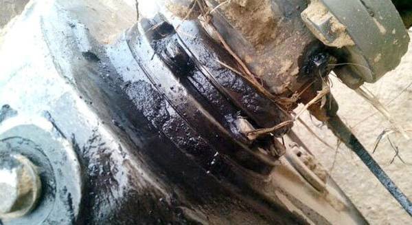

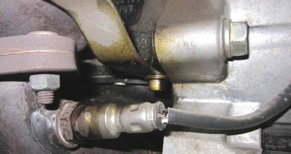

如停车一段时间后,发现地上掉了一堆或几滴油。这时你就要注意了,朝着地上漏油位置往上看,自己车的上方是否有潮湿或者油斑。
果断收藏 老司机行车20年维修保养经验
如果有,一定得找出漏油的源头,如果是某垫子或接头轻微渗油,则暂时可以忽略,待有条件或回家时更换,接头漏油则用扳手拧紧即可。如是油管破裂,请你即刻想尽一切办法更换。
