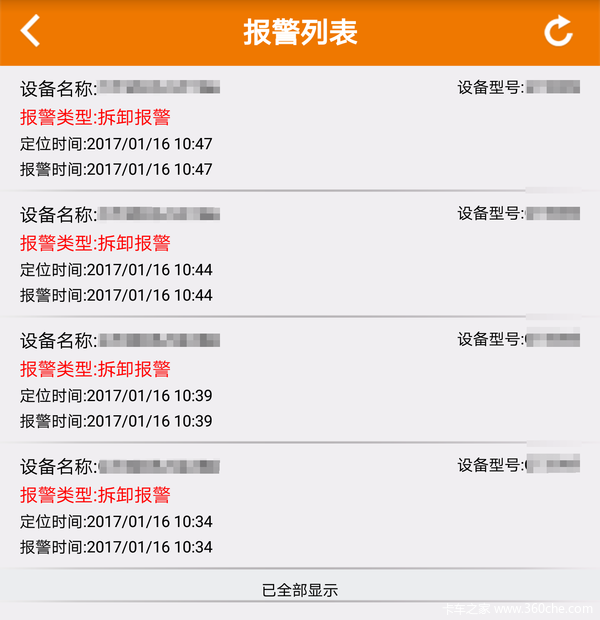

背面防拆开关
设备的背面有个小的开关,当设备吸附在车身上的时候,开关内嵌,一但设备被摘下,在手机上会有报警。这个功能不错。
