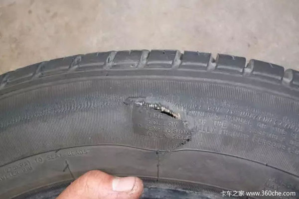

对于老司机而言,轮胎作为卡车的“脚”:它能踏过满是砂石的山路,碾过坚硬的冰面,甚至穿行炙热的沙漠,但它也免不了有自己的“命门”——胎侧。日常行驶中,80%的轮胎问题都来自于胎侧。
伤痕累累的胎侧,相比胎面,胎侧不仅厚度更薄,还没有足够的钢丝来粘连,所以较为脆弱。
车祸分析 安全行车严查轮胎的三大隐患
受伤原因:被异物割伤,导致破洞
应对办法:在停车、倒车和转弯时,周围情况相对复杂,且视线常常会有盲区。这时,需要注意周围有无尖锐物体存在,避免胎侧被割伤。
受伤原因:帘子线断裂,造成轮胎鼓包
应对办法:绝大部分轮胎鼓包的情况是由于行驶中,轮胎遭受意外的强烈冲击,导致帘子线断裂,造成轮胎鼓包。因此,行车过程中,遇到障碍物或恶劣的路况时,要减速行驶或绕过。

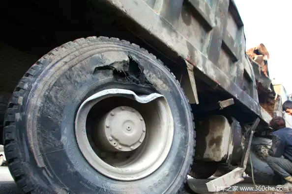

受伤原因:胎压过低,引起胎侧变形
应对办法:胎压过低,会导致胎体变形加剧,缺气行驶的话,由胎体变形所引起的热量累积到一定程度时,会导致轮胎老化,影响轮胎寿命,严重时,还会导致爆胎。而随时检查胎压,是令胎压保持正常值最有效的应对方法。
温馨提示:
当胎侧出现帘子线外露、断裂,鼓包和破洞等情况,相当于这条轮胎已经被判了“死刑”,没有修补的必要了,为了安全起见,建议广大卡友选择直接换胎。
