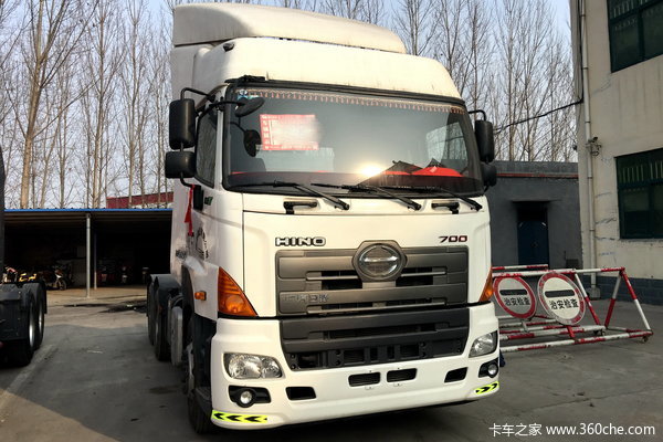

这台广汽日野整体看起来非常精神,朋友告诉我,这是2015年的车,对日系卡车钟情的卡友肯定会额外关注一下这辆车。专门做二手车的人就知道虽然这辆车收拾的非常漂亮,但是仔细去寻找它的瑕疵,也是一定能够看出来的,且不说发动机、底盘等内部构造,内行人仔细看外观就能分辨。
车贩子曝行业内幕! 一眼就能看出事故车
例如这台车的前面罩对接缝隙明显不均匀,一侧缝隙大,另一侧缝隙较小,如果是未经改动的原厂车,那么这条缝隙一定是经过模块化处理的,不会出现不均匀的情况,至少用肉眼是看不出来的。
车贩子曝行业内幕! 一眼就能看出事故车
相同的,还有车门和驾驶室门框接缝处,上下吻合程度也是不一致的,明显就能看到下半部分非常紧密而上半部分的密封胶条暴露出来。经过这几点就基本能够判断,这台日野的驾驶室受过比较大的撞击或者形变,导致一些部位很难精确地复位,所以才会出现这些问题。
