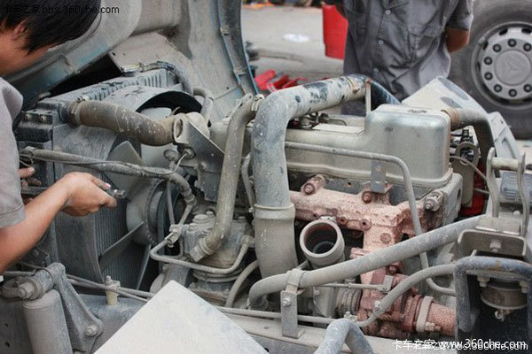

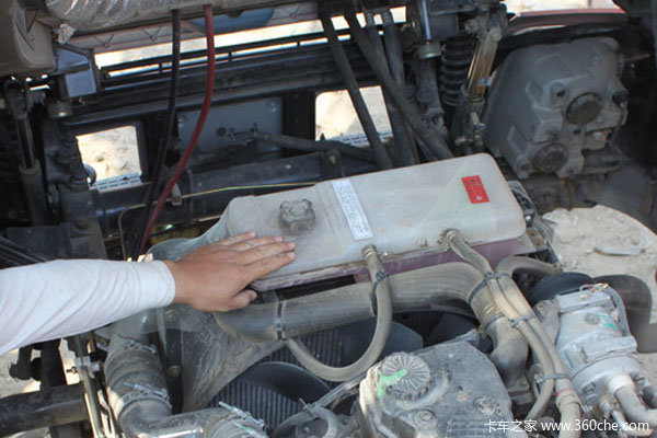

水箱中的冷却液主要是为发动机散热服务,当冷却液温度居高不下时,势必会造成发动机油温升高,从而影响发动机的正常工作。据一位具有多年经验的专家认为,当遭遇发动机油温和水温同时过高的情况时,如果油、水数量足够或欠缺不多,应先降油温、后降水温。
1、油温过高对发动机危害大
所谓发动机的温度过高,是指发动机的油温、水温超过90摄氏度。当这两个温度同时过高时,将会影响发动机的正常工作,并给发动机带来一定的危害:间隙缩小,形成严重磨损或“拉缸”。
擎天柱难抵烈日 发动机水箱高烧如何救
根据试验,当油温达到110摄氏度时,轴承间隙内的油膜温度可达150摄氏度。若油膜温度高达150摄氏度以上时,即容易破裂形成半干摩擦。由于曲轴轴承是铜铅合金,如果降低措施不当,就会使轴承温度过高而使其铅熔化析出,后果不堪设想。因此,当油和水的温度同时过高时,应当先降油温。
2、降油温可减缓水温升高的速度
降油温通常采用“降负荷,低转速”的方法。这时,冷却液虽然在高温零件处热交换的时间长,但水流速度减缓了,延长了散热时间。同时,又由于负荷减少、转速降低,各运动机件摩擦产生的热量也相应减少。所以,降油温不但可以减少发动机产生的热量,而且,可以间接地减少冷却液吸收的热量,从而也可以减缓水温升高的速度。
擎天柱难抵烈日 发动机水箱高烧如何救
3、油温是影响油压的主要因素之一
当发动机油温过高时,不但使耗油量增加(渗漏、蒸发、燃烧),而且影响机油质量,使发动机各机件摩擦表面的油膜不易形成和保持,造成主油道油压不能建立,从而加剧机件磨损。而水温对油压的影响必须通过油温才能实现。所以,具有一定的间接性,需要一定的时间。
所以基于以上三点考虑,在发动机水温和油温同时过高的情况下,应该先降油温来减小发动机所受到的伤害。并且在降低油温的同时,也会相对降低冷却液的温度。
