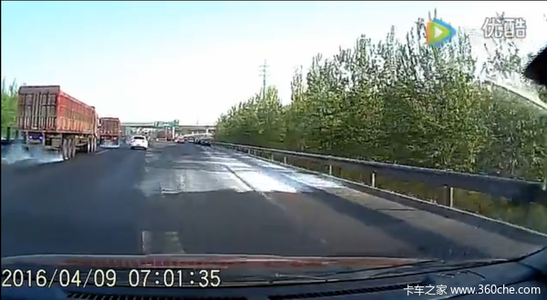

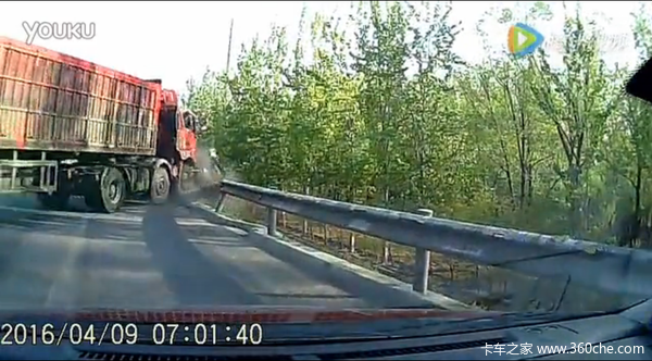

通过后车的行车记录仪拍摄的视频我们可以看到,在临近一个出口匝道的时候,该事故车前方的半挂车紧急制动,事故车辆也跟着紧急制动,两车的轮胎都出现了抱死冒烟现象。
偶然加上必然 卡车撞迈巴赫不全是巧合

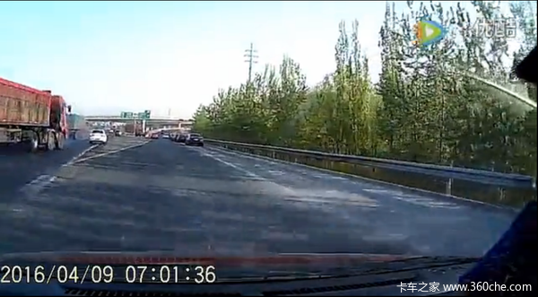

事故车跟车距离过近,加上右侧有一辆白色小车,此时,司机应该已经发现,跟车距离过近车已经不可能停下来了,但不敢往右侧打方向躲避。
偶然加上必然 卡车撞迈巴赫不全是巧合

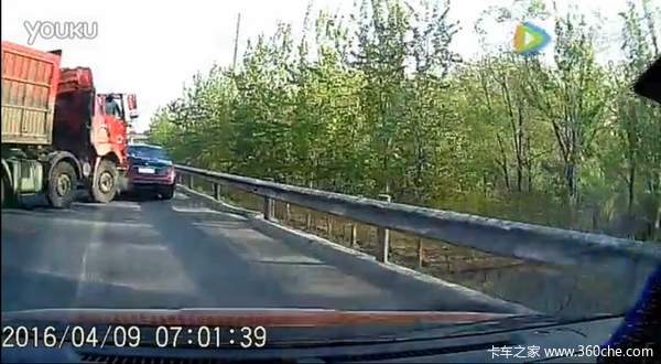

等到白色小车过去后,司机再往右打方向躲避为时已晚,事故车驾驶室左侧追尾前车,造成车辆失控朝右侧出口匝道驶去。
偶然加上必然 卡车撞迈巴赫不全是巧合

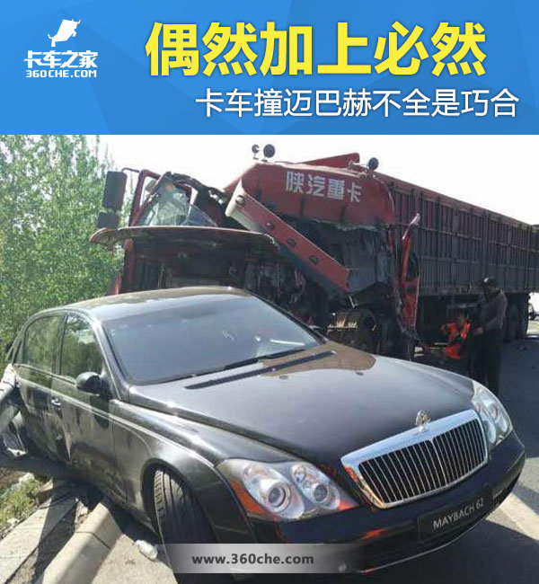

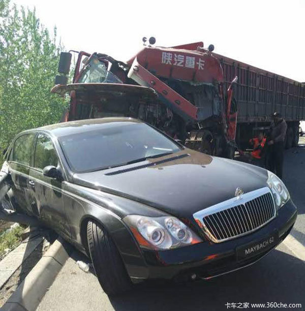

赶巧的是,正好有一队婚车违规停在高速公路出口的应急车道上,失控后的卡车直接撞向了停在最后那辆迈巴赫。看卡车驾驶室的模样,真为这位卡车司机的性命担忧。
偶然加上必然 卡车撞迈巴赫不全是巧合
通过以上分析,我们可以得知,由于卡车跟车距离不够,遇见前车紧急制动刹不住导致追尾,追尾后车辆失控,向道路右侧驶去,撞上了违规停在应急车道内的迈巴赫。

我们针对这起事故,再来分析一下其中的必然与偶然。从视频来看,事故中的卡车为6x2驱动,双转向桥牵引车拖拽三轴挂车;从该车制动出现抱死烧胎的现象来看,该挂车的ABS应该处于失效状态,主车基本没有发现制动迹象。推断该车的主车制动不良,并且将转向桥的制动取消了。这就造成主挂制动不匹配,挂车拼命想停下,车头还在使劲往前跑,增加了制动距离。
偶然加上必然 卡车撞迈巴赫不全是巧合

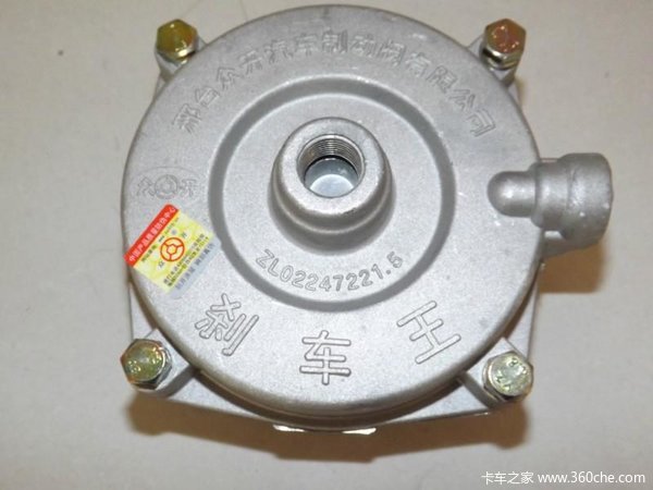

在国内卡车中,挂车不装ABS或者挂牌后就摘掉ABS改装所谓刹车王的现象非常多,究其原因是因为,不少国产ABS滥竽充数,效果堪忧,司机对ABS产品不信任。
偶然加上必然 卡车撞迈巴赫不全是巧合
主车摘掉导向轮制动,也是出于ABS效果差,紧急制动的时候,车轮依然会抱死造成转向失控,为了避免这个现象,只能摘掉导向轮制动。这是卡车的违规现象,而且这个现象在实际中非常普遍。这就造成了该事故车只看见挂车轮胎冒烟,车就是停不下来。

看似追尾后失控撞上停在应急车道的轿车是很偶然的巧合事件,但在这偶然的背后其实是卡车跟车距离过近,没有按要求安装使用ABS,以及摘除转向轮制动;轿车违规停车等原因造成的必然。值得注意的是,该轿车未悬挂车牌,开着一辆没有号牌的豪车上路,并且在高速路上违停遇到了这起事故,我想知道车主此刻的心里阴影面积。

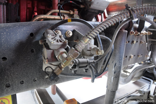

同时也希望卡车司机们,不要用自己的感觉来养护自己的卡车,ABS还得让他正常工作,前轮制动也别解除,别小看转向轴的制动,它能占到整车制动力的10%左右,安装使用靠谱的ABS才是正路,靠谱的ABS是能够避免前轮抱死转向失控的。
