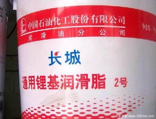

目前,我国大部分车辆使用2号、3号锂基润滑脂,在一般使用条件下能满足要求。2号锂基润滑脂的稠度相对适中,从便于加注和减少摩擦阻力方面考虑,在使用温度不高的条件下,用2号锂基润滑脂较为适宜。

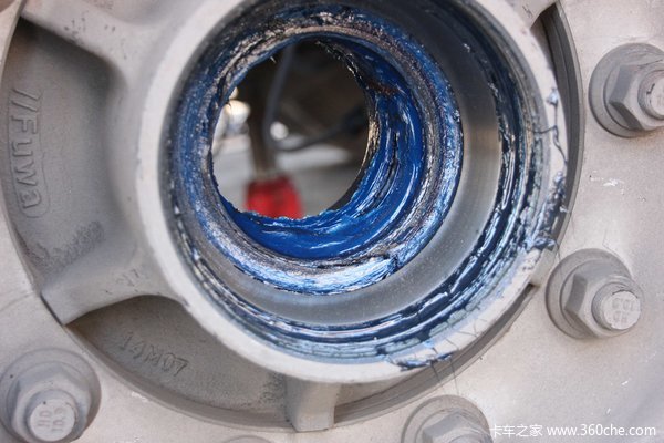

由于在不同条件下行驶时,温度相差很大,在南方夏季的山区行驶,车辆需要频繁的制动,制动毂会产生大量热量,从而使轴承温度达到70—80℃,甚至温度可能超过100℃,因此使用3号锂基润滑脂较为适合。
