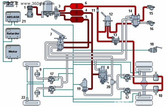

ASR,是驱动(轮)防滑系统的英文缩写,全称:Acceleration Slip Regulation。它属于汽车主动安全装置。一般俗称它为牵引力控制系统,可以防止车辆,尤其是大马力车在起步、在加速时驱动轮打滑现象,以保持车辆行驶方向的稳定性。
ASR究竟是怎么工作的呢?在湿滑路面上起步或者行驶的时候,有时会由于一边的地面更湿滑,造成单侧车轮打滑,造成差速器将动力全部传递到打滑一侧的车轮上,这时车辆就无法起步或者是无法前进。这时候ASR就对打滑一侧的车轮施加一定的制动力,制止差速器将全部动力输出到打滑的车轮上,以帮助车辆起步或者是驶出这种湿滑路面。
ASR的作用其实就类似机械式的轮间差速锁,只不过这套系统是自动化的,不需要停车操作,在需要它工作的时候他会自动工作。不过需要注意的是,装配ASR系统的前提是必须装有ABS系统,如果没有ABS系统,ASR也无法安装。

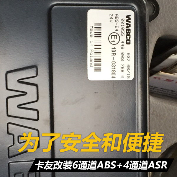

卡友“liuchuancang”的东风天龙6x4牵引车,原车只装配有4通道ABS,并且只有轴间差速锁,虽然可以啥都不动就改成2通道ASR,但是对于6x4的车来说,2通道的ASR效果不理想,实际使用中比较鸡肋。卡友为了提高安全性和便捷性,毫不犹豫的改为6通道ABS和4通道ASR。
由于该车的ABS系统与WABCO系统高度一致,连接口与线路都一样。改装起来很方便,只需要准备6通道ECU一块,轮速传感器两组,ASR电磁阀一个以及亚太管若干。基本可以做到无损改装,原车原位。

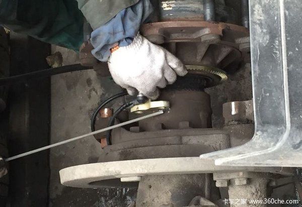

因为有了高度一致的电路系统,改装需要最大的手术,就是给第一驱动桥加上轮速传感器齿圈、传感器和ABS电磁阀。安装这个齿圈及传感器需要拆掉轮毂,把轮速传感器齿圈安装到轮毂上,传感器的位置一定要安装正确,不然轮速信号失真ASR和ABS就会失效。ABS电磁阀安装位置原车其实有预留位置,很方便的就装上了。

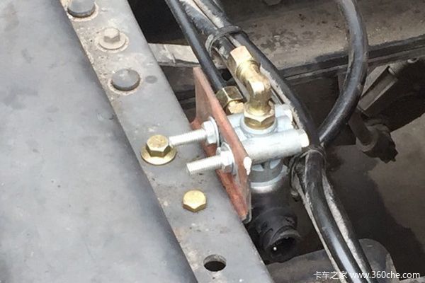

原车感载比例阀不太好用,对制动的响应及解除速度有影响,借此机会拆掉改成WABCO继动阀,以获得更好的制动响应,提高ABS的效果。把这些管路都弄好以后,就需要安装最关键的ASR控制电磁阀了。
差速锁太鸡肋 卡友花4000元无损改装ASR

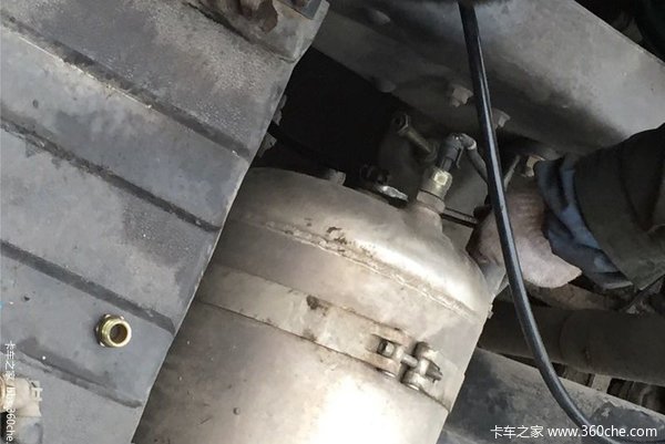

安装位置在第一驱动桥主减速器上方的横梁上,安装在这里对气管的布置比较便利,也不影响美观。ASR电磁阀的气源一定要直接接到气瓶上面,这样才能保证响应的速度,更能体现ASR 的作用。

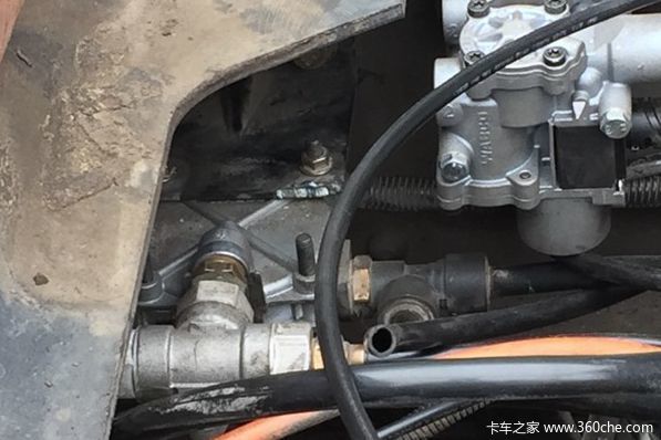

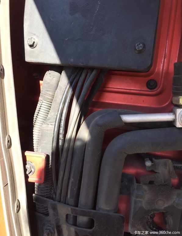

气路及阀类搞完,就该走线了。改装成6通道ABS4通道ASR,比原来多出来5根线。走线很好办,东风天龙的管路和线路走向支撑还是很到位的,只需要跟着原车线路的走向一直拉倒驾驶室里面就可以了。
由于主控ECU的线路接口高度一致,不需要破线,也不需要飞线,直接一一对接就可以了。全部完成以后试车,效果非常理想,妈妈再也不用担心我雪地泥地起步打滑的问题了!并且主车是6通道ABS,安全系数大大提高,咱们在路上跑,安全最重要。总花费4000不到,为了安全,这点钱是值得的!
