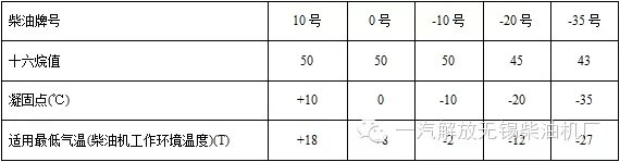

2、柴油牌号的选用:
国四发动机需要注意什么 锡柴带你了解
表-1  柴油牌号与适用最低气温的关系
除了选对柴油的标准,还应根据环境温度情况来确定牌号,在冬季气温较低的环境下,应使用低凝固点的柴油,夏季则反之,否则容易造成柴油析蜡甚至结冰,造成油路不畅或堵塞,导致车辆起动困难或加速无力甚至熄火。

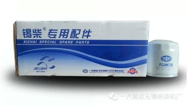

3、柴油滤清器的选用:
国四发动机需要注意什么 锡柴带你了解
请务必使用锡柴专用的燃油滤清器,有效过滤柴油中所含的水分和杂质,确保柴油机正常工作。

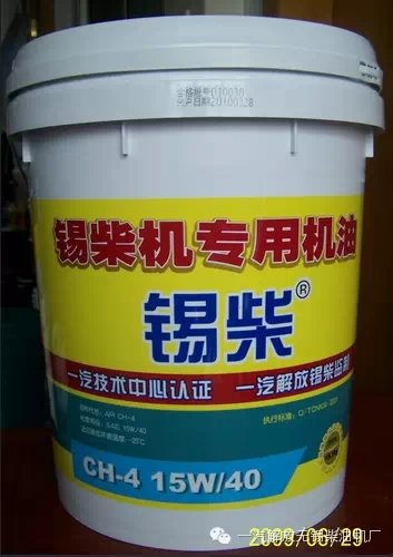

1、润滑油标准的选用:
国四电控共轨+EGR后处理路线的柴油机必须选用CI-4级以上的润滑油;
国四电控共轨+SCR后处理路线的柴油机必须选用CH-4级以上的润滑油。

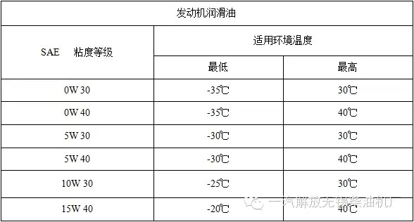

2、润滑油粘度等级的选用:
国四发动机需要注意什么 锡柴带你了解
表-2
国四发动机需要注意什么 锡柴带你了解
国四发动机需要注意什么 锡柴带你了解

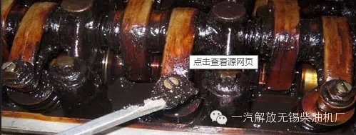

润滑油还应根据环境预期温度的不同,选择不同的粘度等级。机油牌号选择不正确,机油将变得异常粘稠。同时严禁不同牌号,不同生产厂家的润滑油混合使用;严禁新、旧润滑油混合使用;否则容易造成机油过早氧化变质。

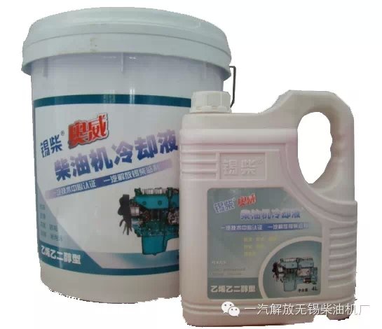

三、冷却液的选用及注意事项
国四发动机必须使用冷却液。
国四发动机需要注意什么 锡柴带你了解
建议使用“锡柴牌”专用冷却液,本产品具有优异的防腐性和导热性,低冰点、高沸点,四季通用。
同时注意:
1)冷却液每两年更换一次;
2)更换冷却液时应依照厂家说明,使用专门清洗剂对冷却系统进行清洗;
3)冷却液使用过程中禁止添加硬水(如井水、地下水等含有矿物质的水);
4)不同品牌冷却液绝不允许混用。

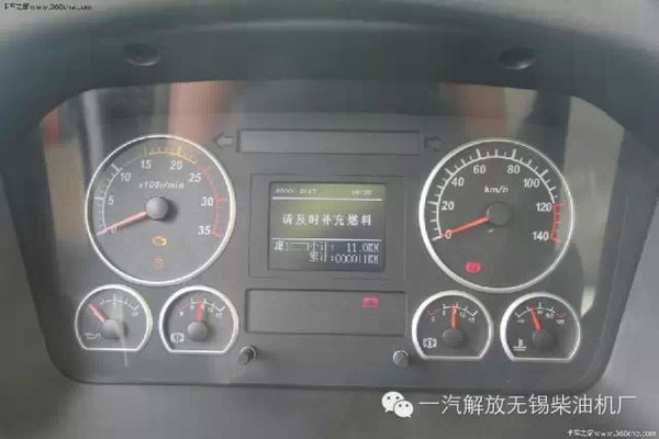

1、国四发动机启动前检查要点:
检查发动机冷却液、润滑油及尿素液的容量(SCR),同时在车辆每次运行前检查仪表上尿素液位表指示灯和尿素箱实际液位以及水温表和机油压力表工作是否正常。

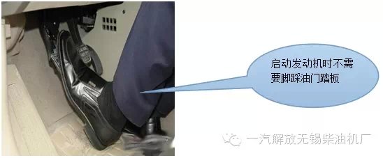

2)启动时不需要踩油门,踩油门不会加快启动过程,只会造成燃油浪费,柴油机运动件磨损;

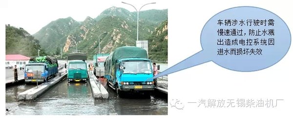

5)涉水行驶的注意事项:当车辆通过积水路面时,注意要避免电控系统因为进水而受到损害和失效。原则上ECU离水面的高度应该超过200mm,并且在水面接近此高度时车辆应以小于10公里的时速通过,在积水较浅时车辆应慢速通过;
