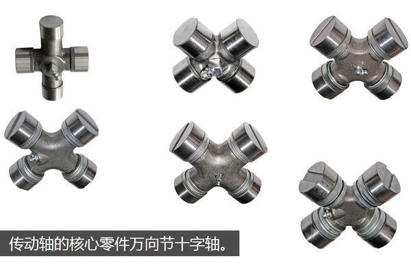

传动轴十字轴损坏也会造成有冲击感,这一般比较好判断,因为它损坏还会造成行车中车身抖动,如果加减速有冲击和车身抖动同时出现,一般情况下都是传动轴十字轴损坏,发现后应必须立即进行更换,千万不可继续行驶。
