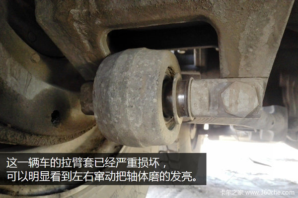

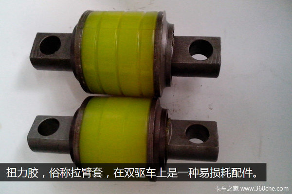

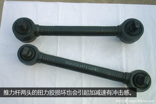

双驱动轴车型的拉臂套损坏也是造成加减速有冲击感的原因,由它引起的故障一般很少有人能够注意的到,往往都是先怀疑其它部位,在花了很多金钱维修了一番后还是没有找到毛病的真正原因所在,白白投入的维修打了水漂,很容易造成了不必要的损失。
如果大家的双驱动车型(不管是牵引车、载货车、自卸车)出现了此类故障应该首先检查拉臂套的状态(需要钻到车底下,不要怕脏),如果出现了明显的损坏迹象应该立即更换。
拉臂套损坏不止出现加减油门有冲击感,往往还伴随着双驱动轴不平行、吃胎等其他故障,不尽快维修会造成更大的损失,另外拉臂套的更换比较麻烦,不建议自己动手,还是找个修理厂更靠谱。

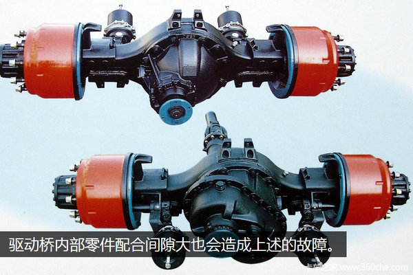

除了上述两种间接引起冲击感的因素外,最常见的就是传动系统本身运行间隙过大造成的故障,这种故障的发生不分车型,4x2、6x2、6x4、8x4车型都有可能出现。一般有两个最常发生的点,驱动桥和传动轴。

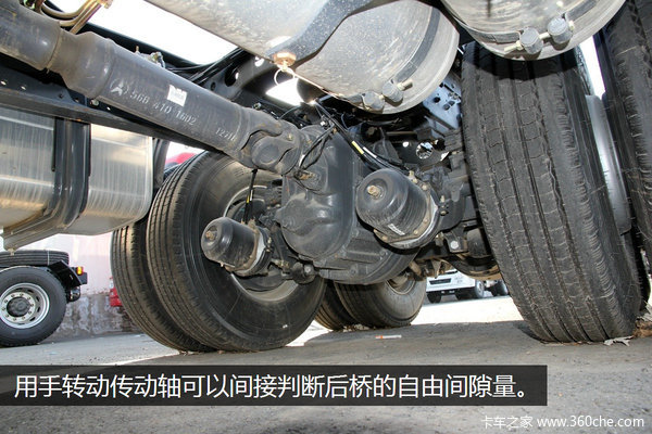

先说说驱动桥,如果是它本身的运行间隙大,一般都是由内部的齿轮机械结构配合间隙过大造成的,如何判断其实很简单,用手左右转动传动轴,根据传动轴转动的自由量来判断驱动桥的间隙大小,如果无法根据转动量来判断,可以用其它正常的车辆来作为参考,一般都能很很好的辨别。
如果确实间隙过大建议尽快进行驱动桥拆解保养,因为这时候驱动桥往往也距离抛锚损坏不远了,一旦坏在半路上造成的损失往往都会比较大,不如提前进行维修。

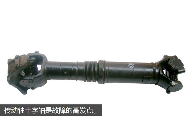

传动轴十字轴损坏也会造成有冲击感,这一般比较好判断,因为它损坏还会造成行车中车身抖动,如果加减速有冲击和车身抖动同时出现,一般情况下都是传动轴十字轴损坏,发现后应必须立即进行更换,千万不可继续行驶。
