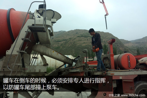

1.专人指挥倒车 莫让罐车撞上泵车
罐车在倒车的时候,必须安排专人进行指挥,以防罐车尾部撞上泵车。

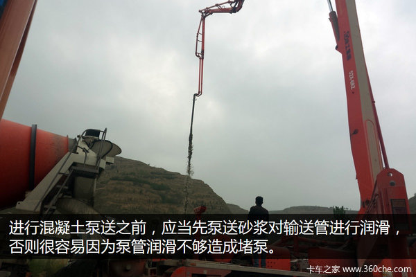

2.先用砂浆润滑管 软管末端勿站人
在进行混凝土泵送之前,应当先泵送砂浆对输送管进行润滑,否则很容易因为泵管润滑不够造成堵泵。在末端软管未出料之前,软管2倍直径范围内严禁站人,之前小编所在公司的一位泵工,就出过类似的事故,造成工地施工人员重伤。
