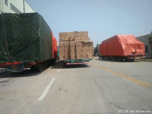

配置选择很关键 创虎重卡实际调查报告
车货总重大概在40吨附近,但其挂车尺寸为4.3米宽4.6-4.8米高,21-23米长的超限挂车,从新疆回天津或者青岛挂车变为17.5大阪,车货总重一般控制在51-53吨附近。用户自从购买车辆开始,一直反馈油耗高,动力差,甚至油耗达到48以上。
