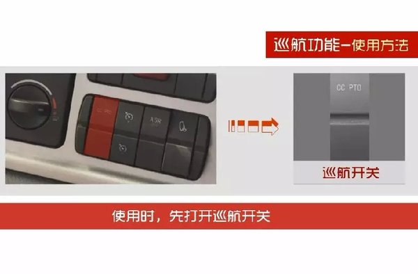

●  巡航功能
四个新功能 欧曼GTL超能版之如何使用
通过汽车巡航可实现定速行驶。汽车被设定为巡航状态时,始终保持在所设定的车速行驶,且无需操纵油门。
四个新功能 欧曼GTL超能版之如何使用

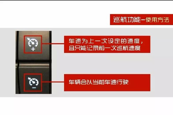

使用时,先打开巡航开关。
四个新功能 欧曼GTL超能版之如何使用

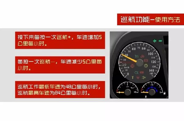

若按“巡航+”,巡航车速为上一次设定的速度,车辆只能记录前一次巡航速度。若按“巡航—”,车辆便会以当前车速行驶;
四个新功能 欧曼GTL超能版之如何使用
接下来每按一次巡航+,车速增加5公里每小时,每按一次巡航—,巡航车速减少5公里每小时。巡航工作最低车速为48公里每小时,巡航最高车速为84公里每小时。
四个新功能 欧曼GTL超能版之如何使用

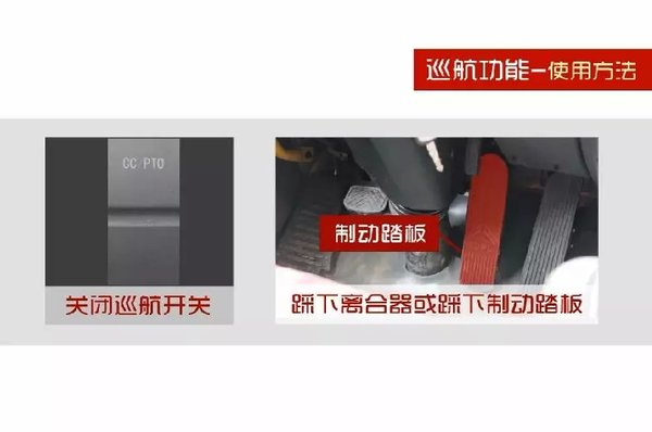

若车辆不再需要通过巡航功能控制车速时,可通过关闭巡航开关、踩下离合器或者踩下制动踏板的方法解除巡航。

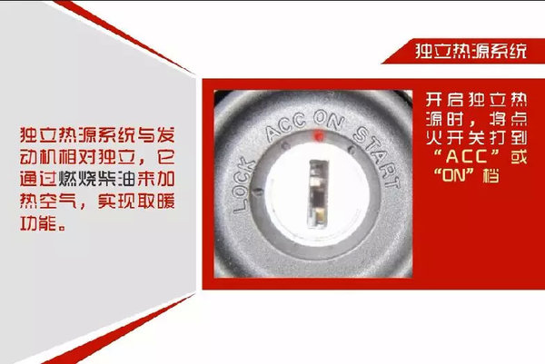

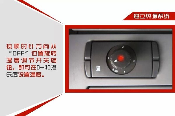

独立热源系统与发动机相对独立,它通过燃烧柴油来加热空气,实现取暖功能。开启独立热源时,将点火开关打到“ACC”或“ON”档。
四个新功能 欧曼GTL超能版之如何使用

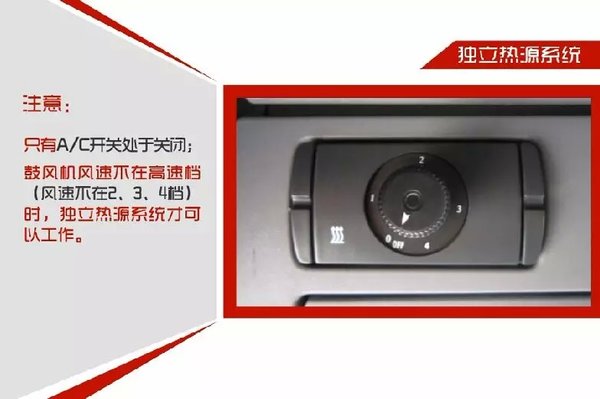

按顺时针方向从“OFF”位置旋转温度调节开关旋钮,独立热源功能开启,工作指示灯处于点亮状态,此时你就可以在零到40摄氏度之间设置想要的温度。
四个新功能 欧曼GTL超能版之如何使用

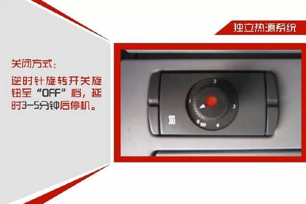

若想要关闭独立热源,从独立热源温度设置位置,逆时针旋转开关旋钮至“OFF”档位置,独立热源系统将延时工作3-5分钟再停机,工作指示灯随即熄灭。
四个新功能 欧曼GTL超能版之如何使用
注意:只有A/C开关关闭且鼓风机风速不在高速档(风速不在2、3、4档)时,独立热源系统才可以工作。

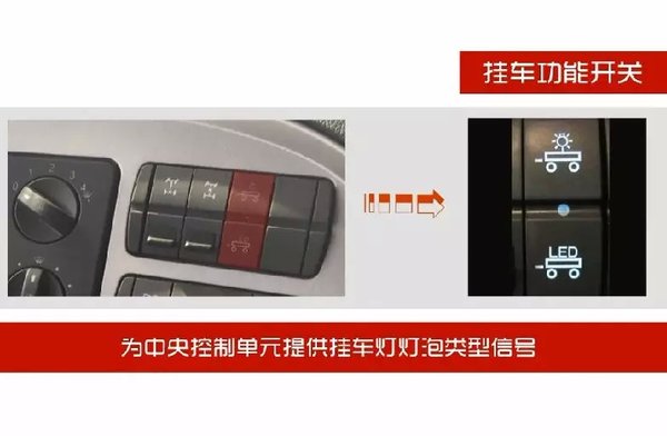

●  挂车功能开关
四个新功能 欧曼GTL超能版之如何使用

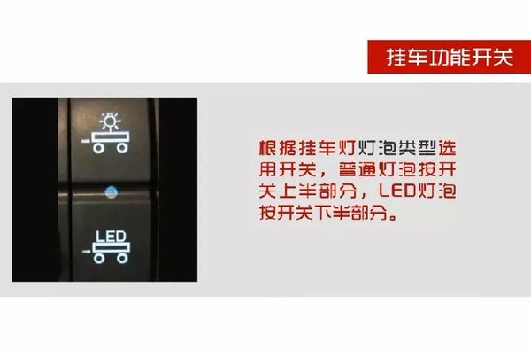

挂车功能开关能为中央控制单元提供挂车灯灯泡类型信号。
四个新功能 欧曼GTL超能版之如何使用

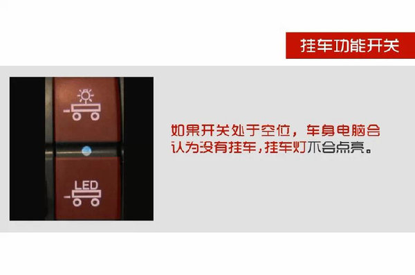

如果开关处于空位,车身电脑会认为没有挂车,挂车灯就不会点亮。
四个新功能 欧曼GTL超能版之如何使用
根据挂车灯灯泡类型选用开关,普通灯泡按开关上半部分,LED灯泡按开关下半部分。

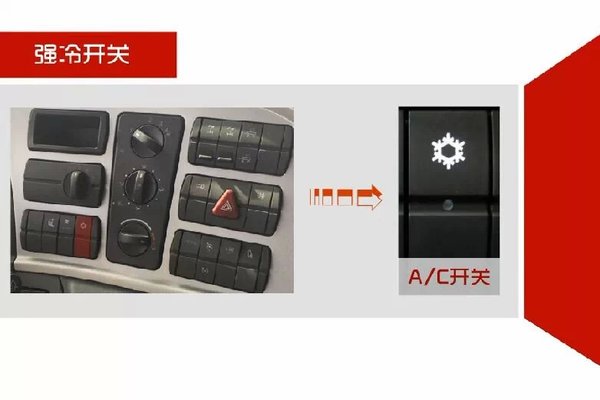

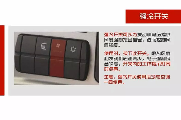

●  强冷开关
四个新功能 欧曼GTL超能版之如何使用
在打开空调A/C开关的条件下。
四个新功能 欧曼GTL超能版之如何使用
强冷开关可以为发动机电脑提供风扇强制接合信号,进而控制风扇强度。使用时,按下此开关,散热风扇和发动机转速同步,处于强制接合状态,开关内的工作指示灯同时点亮。注意强冷开关必须与空调一起使用。
