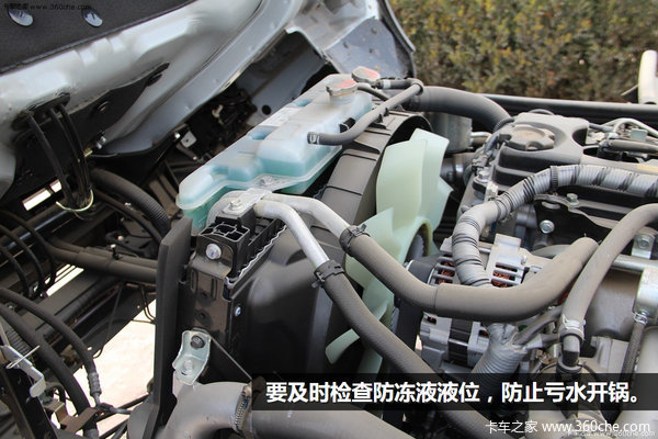

●  原因一 冷却液不足 水箱亏水
首先检车一下水箱防冻液余量,看看是否亏水。如果发现亏水,需要立即补充防冻液。动手能力较强的驾驶员,还可以考虑自行给散热系统补水。此处需要注意的是最好添加防冻液,如没有防冻液可用纯净水应急。另外补水时千万不要立即打开水箱盖,因为此时水箱内水温非常高压力也非常大,立刻打开很可能造成高温蒸汽喷出,造成烫伤。最好等一段时间再打开,打开水箱盖应最好垫一条毛巾以防止水蒸气烫伤手臂。

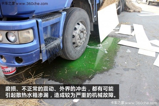

如果发现水箱漏水或者其他管路漏水,在添加防冻液或纯净水后可应急行驶,到达维修店应及时维修,如情况严重则打电话寻求救援。

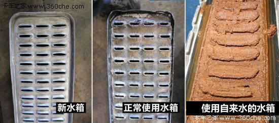

水垢过多影响水循环辆和散热效率,也会导致水箱开锅。因为水箱太久没有清洗或者未使用正规的防冻液,导致水垢沉淀过厚,堵塞了水箱,导致水循环不畅,引起了开锅。另外水垢的导热系数很小,是铸铁的 1/25 ,黄铜的 1/50 ,这就相当于在发动机散热系统中,形成了致命的隔热层。
卡车发烧司机也受伤 勤检查防“开锅”
水垢导致的水箱开锅则需要专业的技术人来清洗水箱水垢,必要时需要更换水箱。

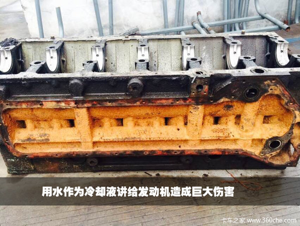

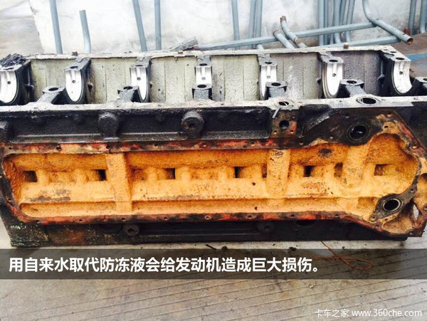

仅仅用纯净水或者自来水作为冷却液也会导致水箱开锅,除此之外还会给车辆带来更大的损坏。水介质中主要的矿物质,钙/镁离子,最终形成在缸体,缸盖,发动机水道,内壁表面形成碳酸钙和碳酸镁的硬壳,这就是水垢,导致发动机高温,局部过热,且难以排除故障。
卡车发烧司机也受伤 勤检查防“开锅”
现代高性能柴油机绝对禁止冷却系统纯粹加水,工作100小时后将发生不可逆转的损害。不同品牌的冷却液不能混用,即使是相似冷却剂成分的也不能混用,以免不同成分的防冻液发生反应,造成沉淀堵塞。

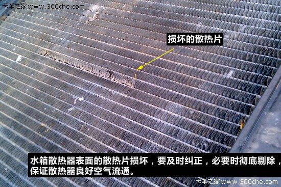

●  原因四 散热翅片损坏或者被异物覆盖
卡车发烧司机也受伤 勤检查防“开锅”

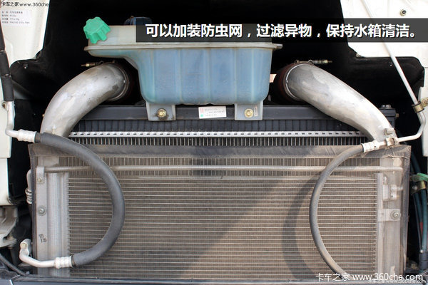

车辆在行驶中散热片被油泥、树叶等杂物覆盖堵塞,会使进风热交换量减少,造成水温高。如春季到来时部分地段杨絮满天飞,大量的杨絮如果覆盖在散热片上相当于是给它盖上一床棉被,散热效果将大打折扣。遇到此类情况,可在发动机熄火后,从散热器后面用压缩空气吹或用低压水流冲洗,以除去杂物,然后再用软毛刷清理芯部。 切勿用高压水枪冲洗,防止散热器片损坏。
卡车发烧司机也受伤 勤检查防“开锅”
如果机械损伤等原因,造成散热片堆积或粘结在一起,使气流不能通畅穿过散热器芯,造成散热不良。解决的方法是小心地将散热片拨至原位,恢复散热片的平直形状,必要时彻底剔除或者直接更换。

首先是要选择正规的防冻液,千万以为它只是冬天防冻有效,对于散热系统也很重要。经常检查防冻液余量,检查水箱、水管有无渗漏。平时也随车储备相同品牌规格的防冻液,来应对正常损耗甚至是漏液。

检查冷却水箱散热片有无被异物覆盖,若被覆盖及时清理,同时加装防虫网过滤异物;检查散热片完整性,根据损坏情况维修或更换。
